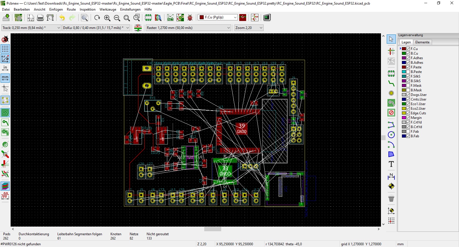

« Reply #34 on: 30. June 2020, 12:46:18 »
So sieht das ganze aus wenn man das mit Auto Route macht

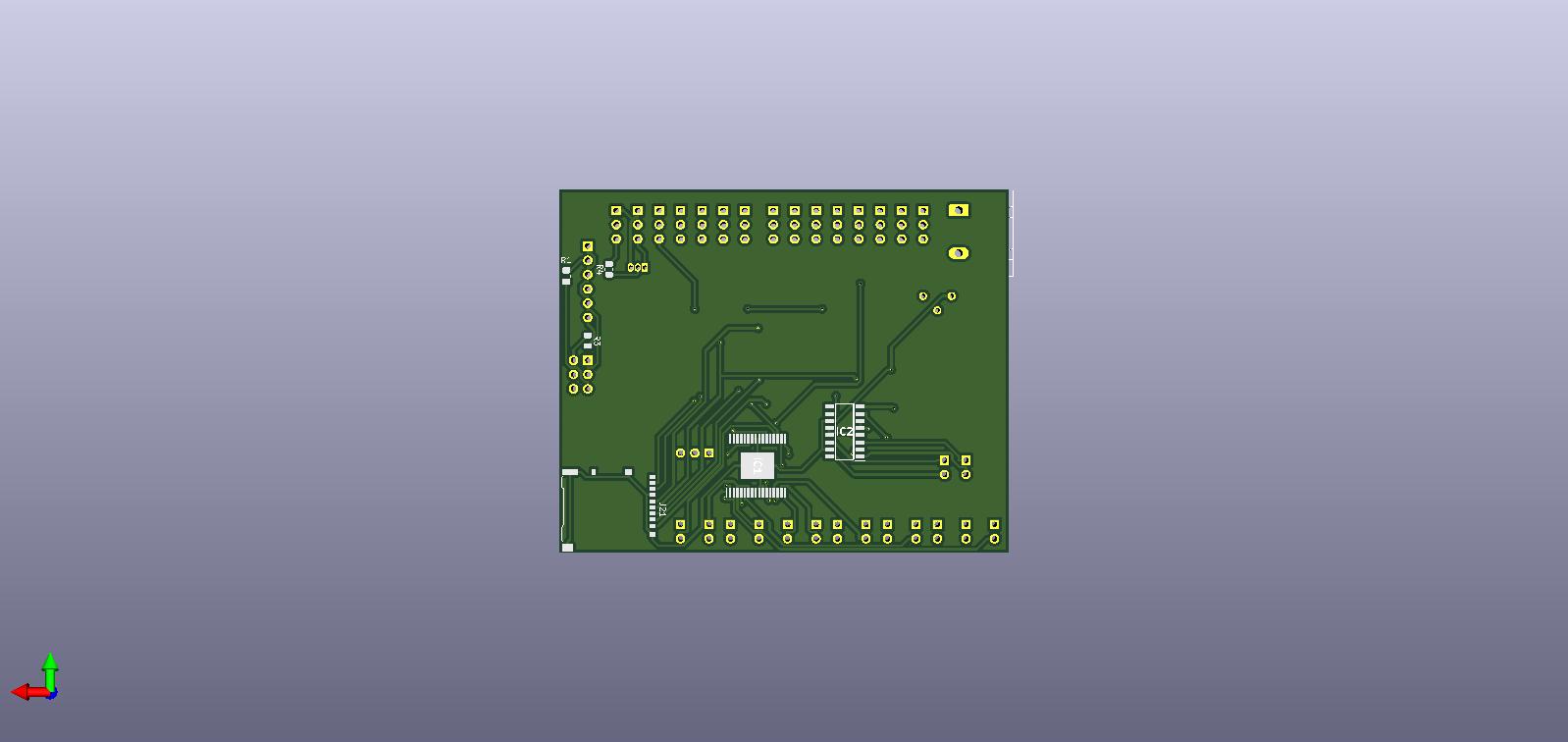

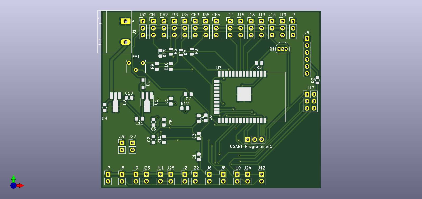

einmal die Ansicht von oben
Re:Esp32wroom Schaltungsendwurf Frage
« Reply #41 on: 01. July 2020, 10:30:12 »
und von unten

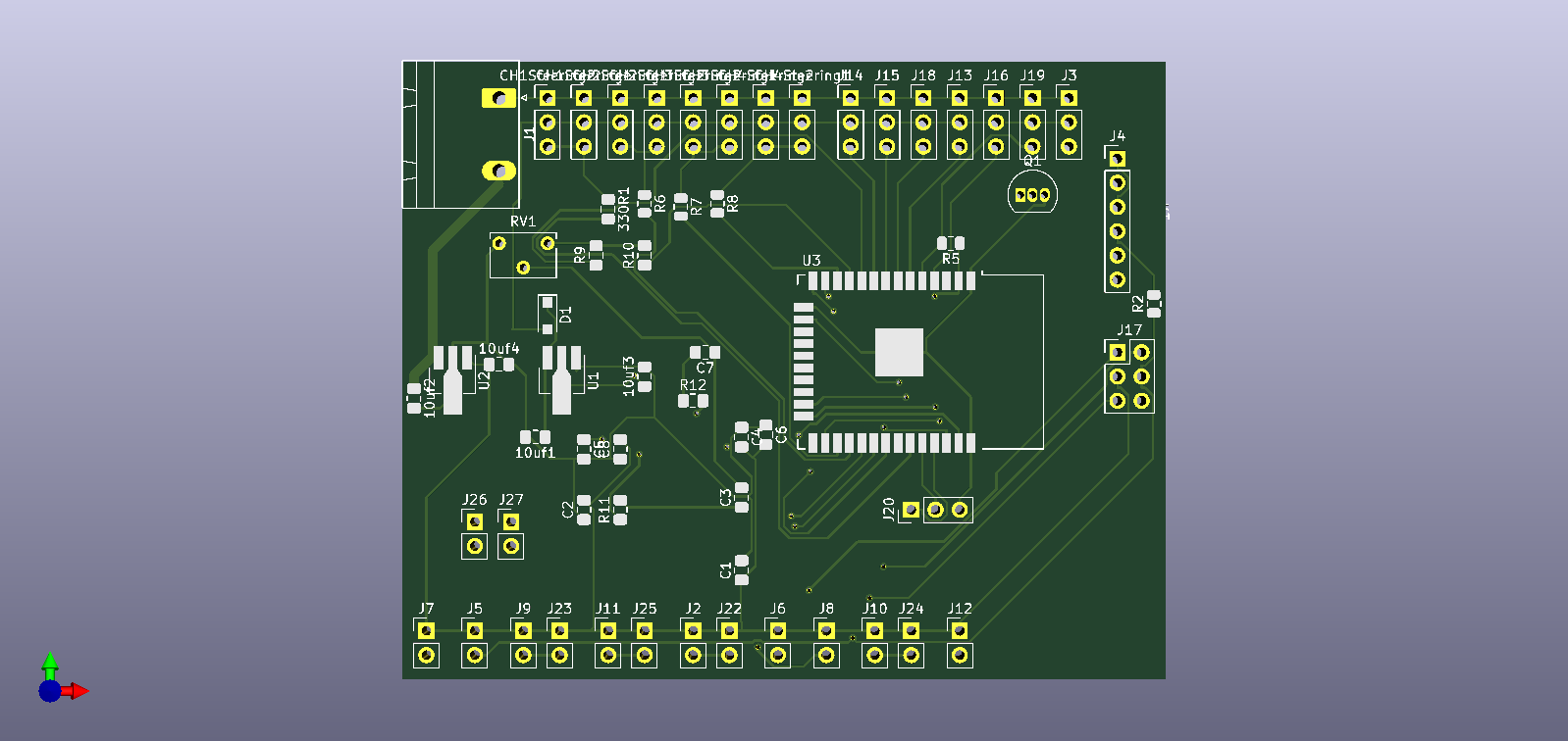

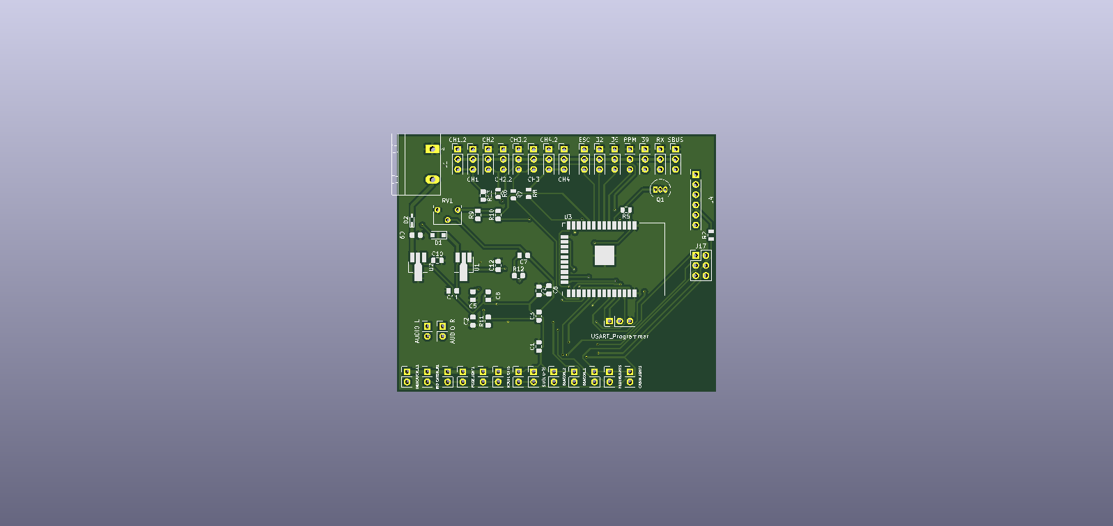

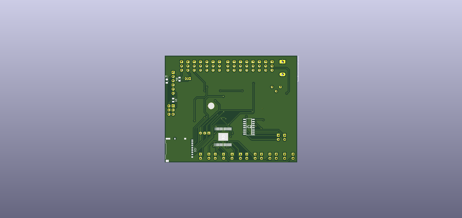

« Reply #43 on: 01. July 2020, 20:34:35 »
so Thomas du hast mir denn Mut gegeben so sieht das Ergebnis aus
« Reply #44 on: 01. July 2020, 20:35:11 »
Und die Unterseite
