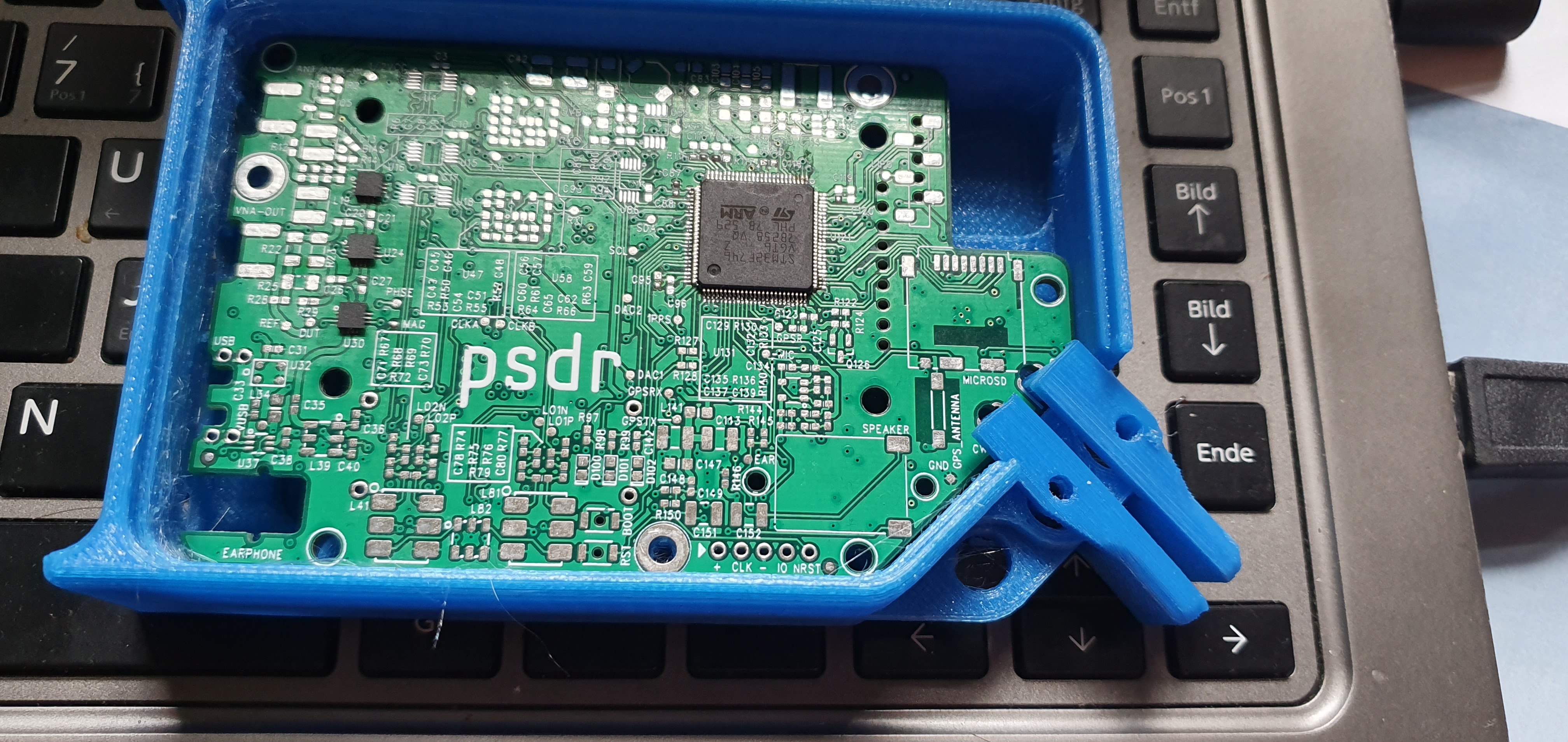

Mal eine frage zu denn Projekt da ich das auch grade baue gibt es irgendwo die gehäuse Fils um sich das gehäuse auszudrucken bzw in einer fräserrei fräsen zu lassen

So ich habe es endentlich geschafft das gehäuse und die fils für denn 3d drucker umzuwandeln. Wenn jemand die Daten zum Druck haben möchte stelle ich die datein gerne zur Verfügung

Hallo Andy,
gerne. Vielleicht kann Du auch noch kurz erläutern, wie Du welche Dateien gewandelt hast. Vielleicht möchte der eine oder andere ja Modifikationen vornehmen, was wohl an fertigen Druckdaten nicht geht. (Ich selber habe erste Entwürfe mit Freecad gemacht und aber nur bescheidene Kenntnisse der Materie) Danke. Gruß Rainer

Hallo Rainer die original gehäuse Daten die vor liegen in Github kann man so leider nich benutzen zum Drucken da sie in SLDPRT Format vor liegen ich habe sie mit SolidWorks in das STL Format umgewandelt so das der 3d drucker damit auch arbeiten kann.Des weiteren muss das Modell skaliert werden in der 3d drucker Software ich nutzen simplify 3d was kostenpflichtig ist. Skaliert wurde auf 100000,2
Datei gebe ich auf Bedarf raus lg BO_Andy
