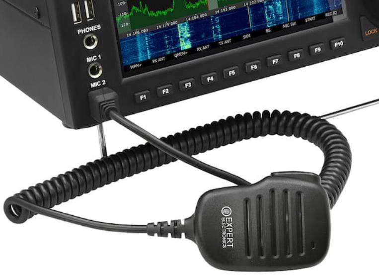

Hallo Thomas
Jetzt ist die RJ45-Mikrofonbuchse so in Mode gekommen, dass man nichts dagegen tun kann.
Artur

« Reply #4 on: 28. January 2022, 15:39:35 »
mal sehen, vlt läßt der Mechaniker mit sich reden und macht bei einer Platte eine rund Bohrung.
