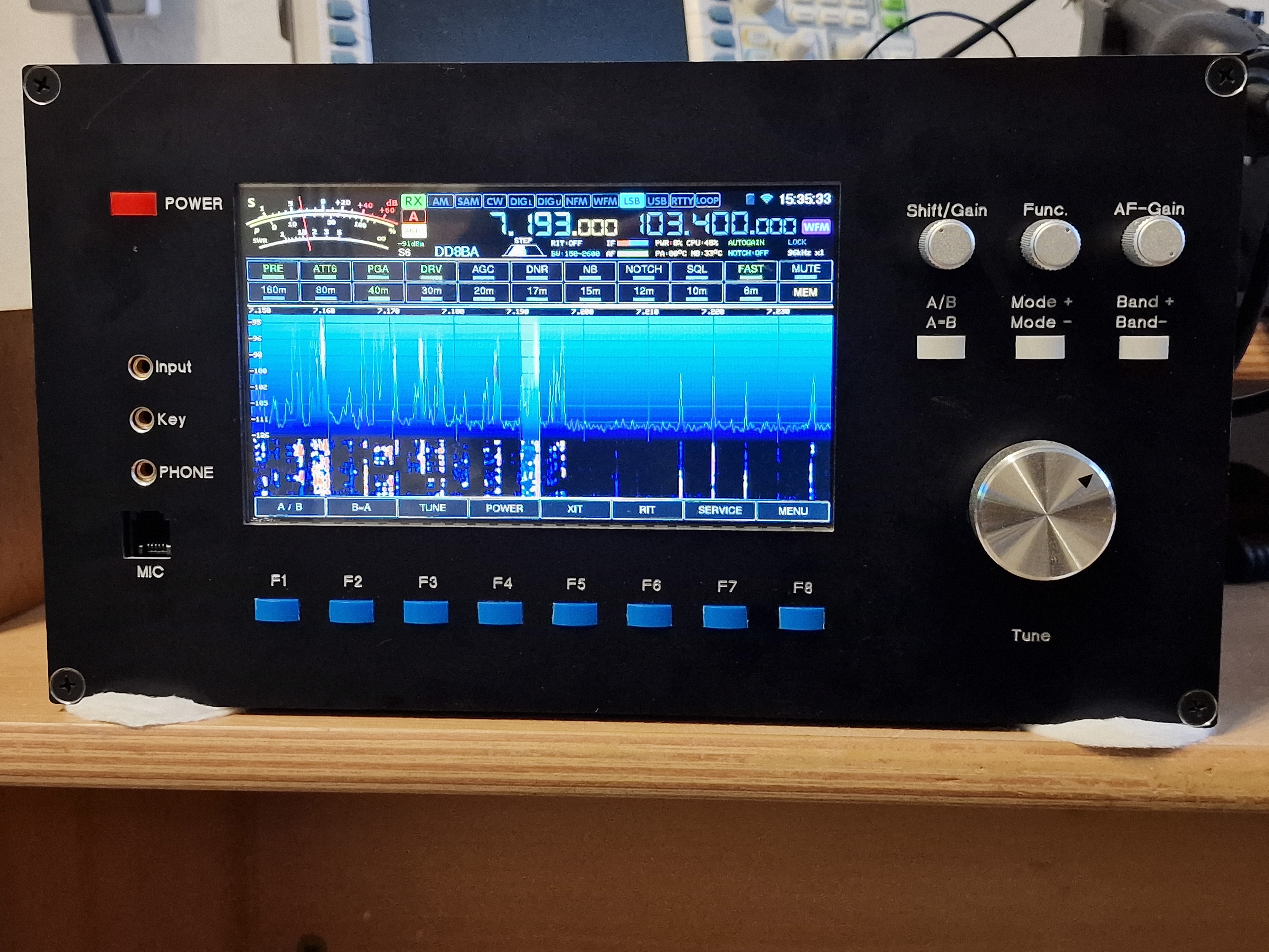

Soo mein Wolf hat ein neues Gehäuse
danke Michael
https://www.dropbox.com/s/vfxdp0v727u57ae/20230224_130930.mp4?dl=0
Es hört sich noch etwas blechern an .. hab die kleine 2€ großen Lautsprecher am Gehäuse geklebt  die passenden kommen die Tage.
Nu fehlen noch Reglerknöpf.. für den Tuner ne Verlängerung, der schaut leider nur 1mm raus mit der Achse raus
Und die Anschlüsse hinten plus ein wenig auf den PA Board an Bauteilen

« Reply #81 on: 10. March 2023, 15:56:25 »
fast fertig
das PA Board noch tauschen (sobald fertig) und dann alles mit einen Kühlkörper versehen wo er benötigt wird und hoffen das alles so werkelt wie es soll

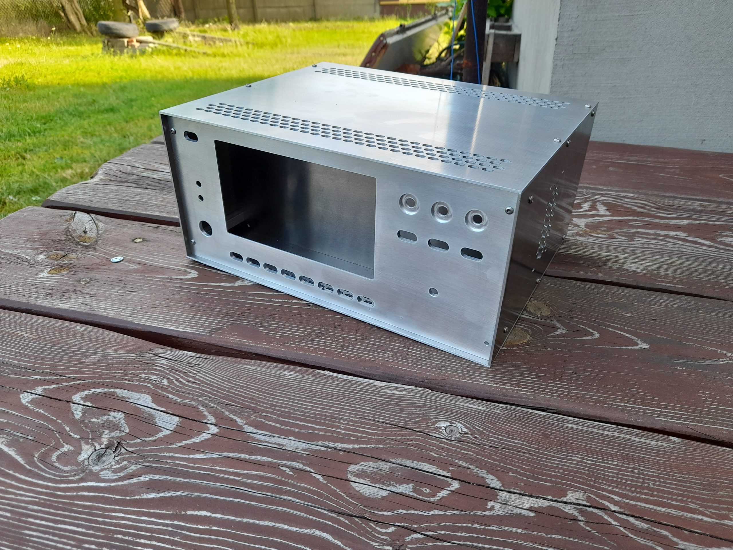

« Reply #84 on: 25. July 2025, 11:51:56 »
Hallo Freunde!
Mein Name ist Roman und ich lebe in Polen. Beruflich beschäftige ich mich mit der Entwicklung und dem Bau von Prototypen.
Auf Wunsch befreundeter Funkamateure habe ich ein Gehäuse für das TRX-Modell Wolf I angefertigt. Derzeit arbeite ich am Design für Wolf II. Gelegentlich übernehme ich auch Aufträge für solche Sonderanfertigungen.
Das Gehäuse für Wolf I besteht vollständig aus Aluminium AW 5754. Alle Bauteile werden präzise auf einer CNC-Fräse gefertigt, was eine hohe Qualität und Maßgenauigkeit garantiert – für mich ein entscheidender Faktor. Zum Lieferumfang gehört auch ein Kühlkörper für das Mainboard.
Das Gehäuse ist nicht lackiert und sieht genauso aus wie auf den beigefügten Fotos.
Preis: 300 Euro zzgl. Versandkosten.
Bei Interesse kontaktieren Sie mich bitte unter: modelarz66@gmail.com
Mit freundlichen Grüßen
Roman K.
