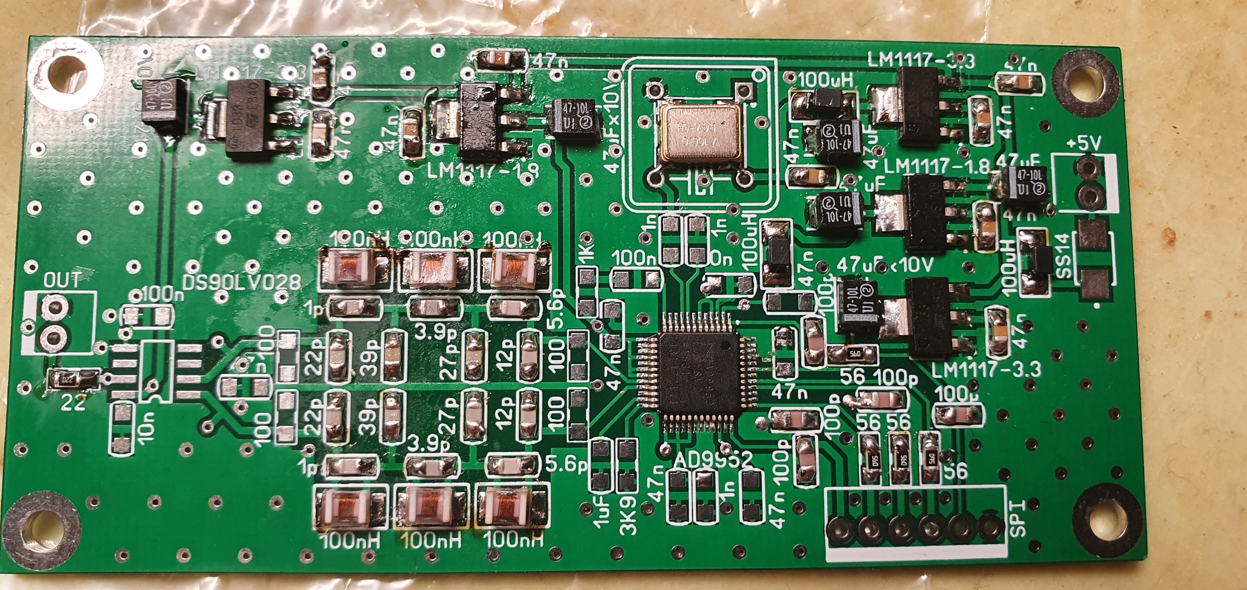

hier nochmal die Oberseite der Avala-Platine. Hier fehlt für ein paar Bauteile die Bezeichnung.

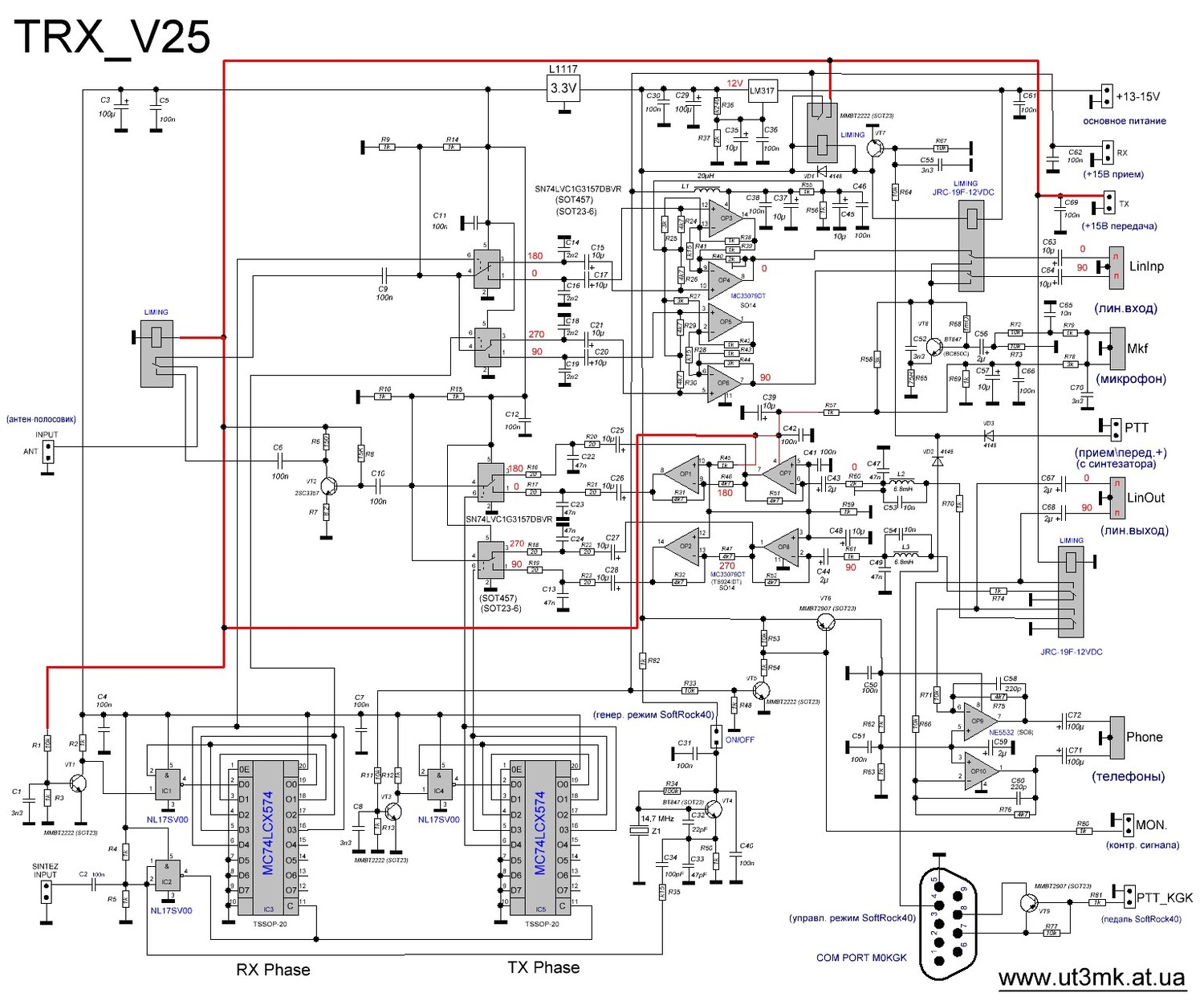

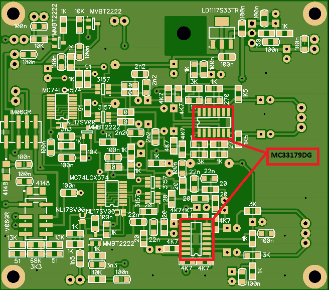

habe mich heute mal mit der DSS-Schaltung und Platine beschäftigt.
Es sind einige kyrillische Bezeichnungen in der Schaltung vorhanden.
Ich habe diese mal übersetzt und ein paar Informationen hinzugefügt.
Vlt hilft es weiter...
Hier mal der Schaltplan:
die Platinenoberseite:
die Unterseite:
Quelle: YO2BOF

Noch ein Hinweis wo ich es grade auf denn Bildern sehe endweder man bestückt  die 47uf als Elko auf der Rückseite oder man nimmt sie als Tantal auf der Vorderseite

Hier noch das fehlende Bild mit Tantal Condesatoren. Bitte nur aufpassen sie sind mit 10V angegeben. Das bord ist auch noch nicht ganz fertig
« Last Edit: 02. June 2020, 04:49:52 by BO_Andy »

Oh okay Thomas aber ist ja auch egal ich habe die 16V noch hier gehabt. Ja Thomas das ist meine Platine habe schon angefangen zu Bestücken. Dem zu folge ist sie auch noch nicht sauber
