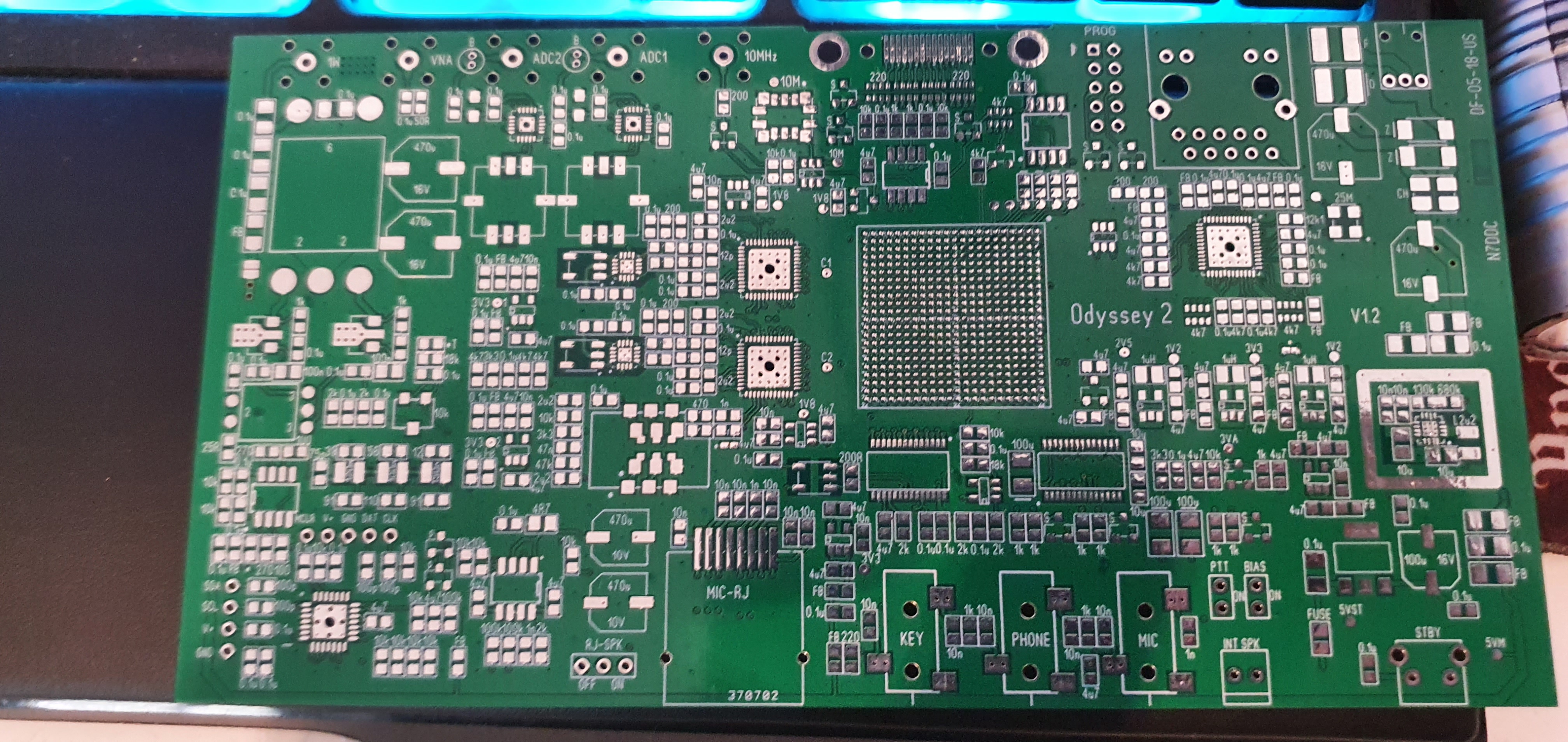

« Reply #4 on: 09. May 2020, 08:47:35 »
So sieht die leiterplatte aus

« Reply #8 on: 09. May 2020, 13:28:50 »
hab mal beim JLP nachgeschaut, die Platine würde ca. 9,00 Euro kosten plus evtl anfallenden Zollgebühren.
Den Altera gibt es bei Ali für 100,00 für 5 Stück und bei Digi oder Mouser kostet einer106,00 Euro plus Steuer.
Ich traue es mir nicht zu, diesen Baustein alleine auf die Platine aufzulöten, da ich auch die Gerätschaften dafür nicht besitze. Und bei einem Selbstversuch dann ca 130 Euro zu verbraten....

« Reply #10 on: 11. May 2020, 07:03:29 »
Das tönt spannend, aber auch das Projekt von Artur, müsste da mal sehen worum es geht. Zumindest sieht das lötfreundlicher aus für mich. Den FPGA einlöten im Odyssey ist dann eher advanced, sprich, das habe ich noch nie gemacht. Es muss ja auf Anhieb klappen und die, was sind es genau, 484 Pins, müssen alle 100% sitzen. Nachlöten ist eher nicht mehr möglich, höchstens nachbacken
Also beim FPGA bräuchte ich auch Hilfe, sowas habe ich auch noch nie eingelötet.

Nur selber bauen kann man den nicht. Das ist ein Gerät das fertig ausgeliefert wurde. Alle Boards gekammert, also die einzelnen Baugruppen mit einer Kammer abgeschirmt. Fein gemacht und den Preis mehr als Wert, wenn man bedenkt, dass da sehr viel Handarbeit dran ist, ausser das Bestücken der SMD Bauteile, das wurde maschinell gemacht.
Und darum würde ich gerne selber einen Direktsampler bauen. Dass das Einlöten dieses FPGA eine Herausforderung ist, das habe ich sofort gesehen, ich hätte keine Ahnung wie, höchstens drauflegen und in den Backofen.. einfach mal drauf los heizen würde kaum Erfolg bringen, dass die rund 600 Pins auch alle verlötet sind. Und wie geschrieben, 1 Chance.. danach müssten man "reballen" wenn ich da richtig liege oder den FPGA müllen und einen neuen kaufen. bei rund 100 Euro macht man das nicht gerne oft.

« Reply #14 on: 11. May 2020, 12:37:58 »
So bin ich da auch eingestiegen. Ich habe nicht vorher geübt und gleich einen Nvidia Grafikchip eingelötet. Hat auf Anhieb geklappt, und seitdem habe ich hunderte eingelötet. Kalte Lötstellen oder einen nicht-funktionierenden hatte ich -es ist wahr!! - keinen einzigen. Die Fehlerquote bei der Tupfmethode oder dem "Drag-Soldering" ist drastisch größer. Ich freue mich immer, wenn es einen BGA gibt anstelle TQFP o.ä.
