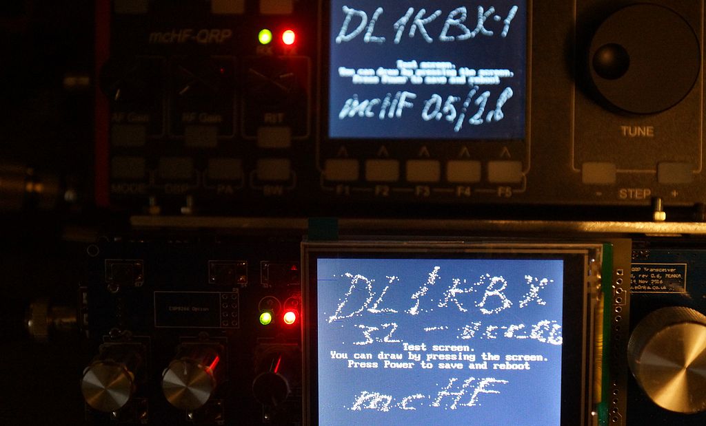

die Zahl der möglichen Testszenarien ist allmählich für eine Person nicht "im vorab" abzuarbeiten.
- Auf dem 480x320 hatten wir dieses Feature schon seit ein paar Tagen. Leif dort einwandfrei.
- Ich habe eben vor dem Release mit dem 2.8" getestet: läuft auch dort einwandfrei.
- aber mit dem 3.2" geht es tatsächlich nur im oberen Drittel.
Wie gesagt: Ich muss es langsam so machen: die Testphase ist der Kunde
Daher bitte bei allen beobachteten Fehlern so genau wie möglich beschreiben, was für eine Hardware vorhanden ist und wie man den Fehler reproduziert. Dann geht es am schnellsten mit der Fehlersuche.
Ob Slawek über Weihnachten da weitersucht, kann ich nicht sagen. Ich muss ehrlich sagen, dass mir da (ohne den Code anzusehen) nichts zu einfällt. Das 3.2" und das 2.8" sind "drop in kompatibel". Der einzige Unterschied ist eine gespiegelte x-Achse beim TC - aber das wird durch die Calibration zu 100% aufgefangen.

Richtig Thomas. Mir ist auch noch aufgefallen, dass die Test-Schrift auf allen 3.2" LCDs recht "gesplattert" ist, während sie auf allen anderen LCDs einwandfrei - ein-pixelig ist.
Da Slawek kein 3.2" LCD für den mcHF besitzt und auf dem OVI40, den er bald zusammenlötet, gleich mit dem 3.5" starten wird wird er das vermutlich nicht fixen können.
« Last Edit: 25. December 2017, 12:09:21 by DF8OE » Logged

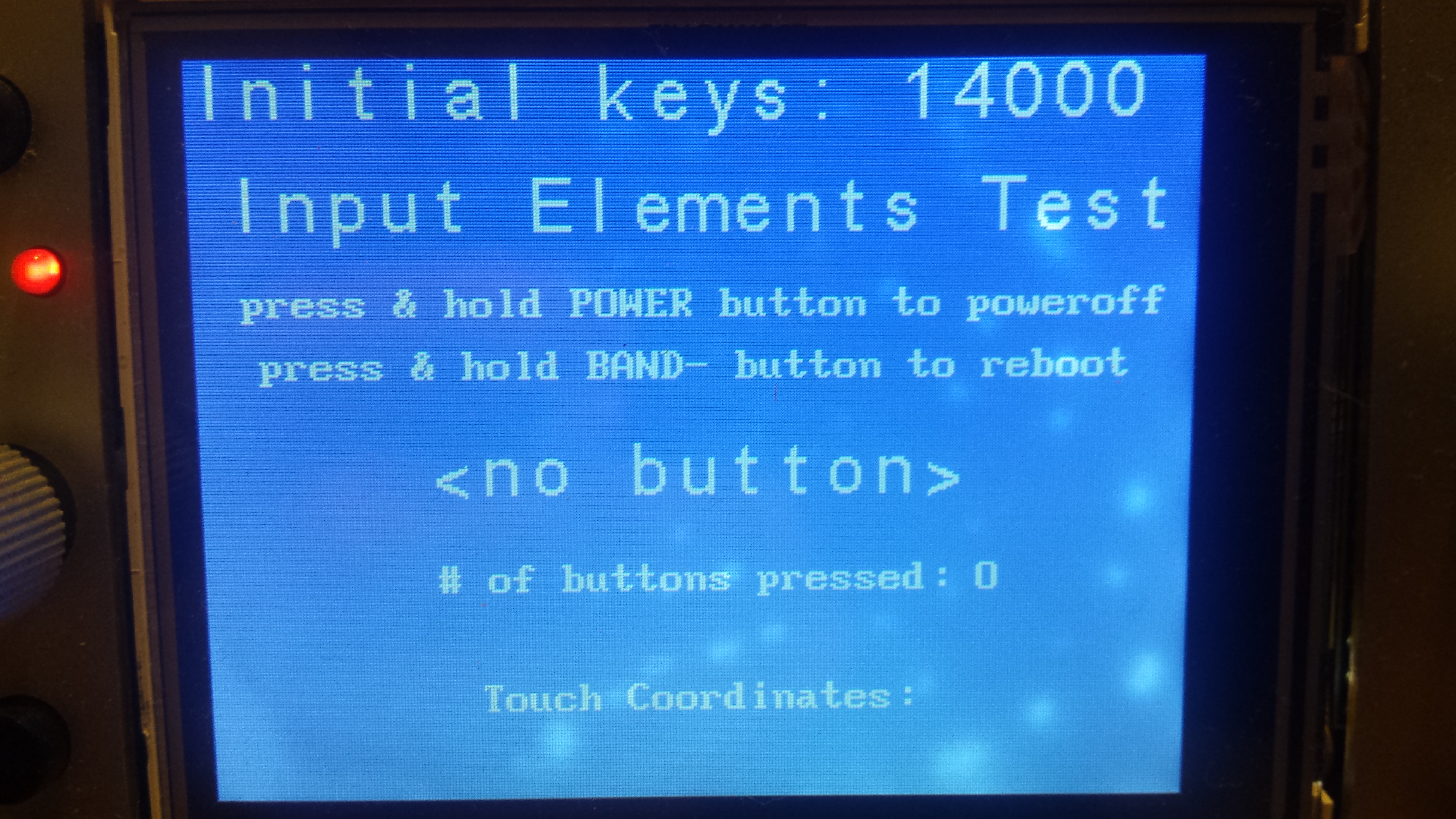

many thanks for testing! I have only 3.5 and 2.8" lcds and both runs precise and for full screen. As Andreas wrote I don't have the 3.2" lcd, but it should work same like the 2.8". This behaviour is very strange to me so I would please you Thomas for more data:
1. Please do the calibration and after it exit to normal functionality of the rig, save then the coefficients (long MENU press)
2. Check that pressing the DIGITAL item switches to FreeDV,BPSK,RTTY and again DIGITAL
3. If above fails then please run the key test screen (famous blue screen) and by pressing the touchscreen, look at the RAW data if it is changing below the area you showed on photo.
Based on this data I will try to resolve your problem. Unfortunatelly during the Xmas period I promised my family to not touch the keyboard too often

als Info
bei einem voll funktionsfähigen Touch das angehangene Bild vom Button-Test (wenn ich Slawek richtig verstanden habe meint er das)
Wie schon oben geschrieben:
- Digital, BPSK, RTTY, FreeDV
- Magnify < u d >
- Wasserfall, Scope, Dual
- Meter-Umschaltung
funktionieren dort, wo sie hin gehören, d. h. jeweils etwa in der Mitte des entsprechenden Feldes
Die RAW für den Touch ist 14000

Comparison 2.8" and 3.2" in button test mode:
- both show identical coordinates at all corners
- 3.2" shosa an "airbrush" when pressing while 2.8" shows a dot
Only a slight idea why 3.2" draws only upper half of LCD. Maybe a difference in drawing function? I cannot see any difference in touchscreen coordinates!

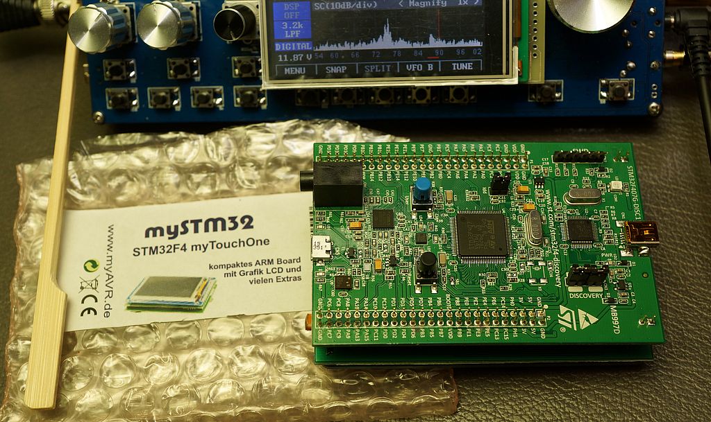

Diese Funktion war mir schon bekannt (mySTM32 - kompaktes ARM Board mit Grafik LCD
und vielen Extras). Übrigens mit einem 3.5 Zoller...
DL1KBX
Re:Firmware 2.7.49
« Reply #14 on: 26. December 2017, 15:59:51 »
Hier das Board mit einem STM32F4 Prozessor und vielen Demo-Programmen drauf
