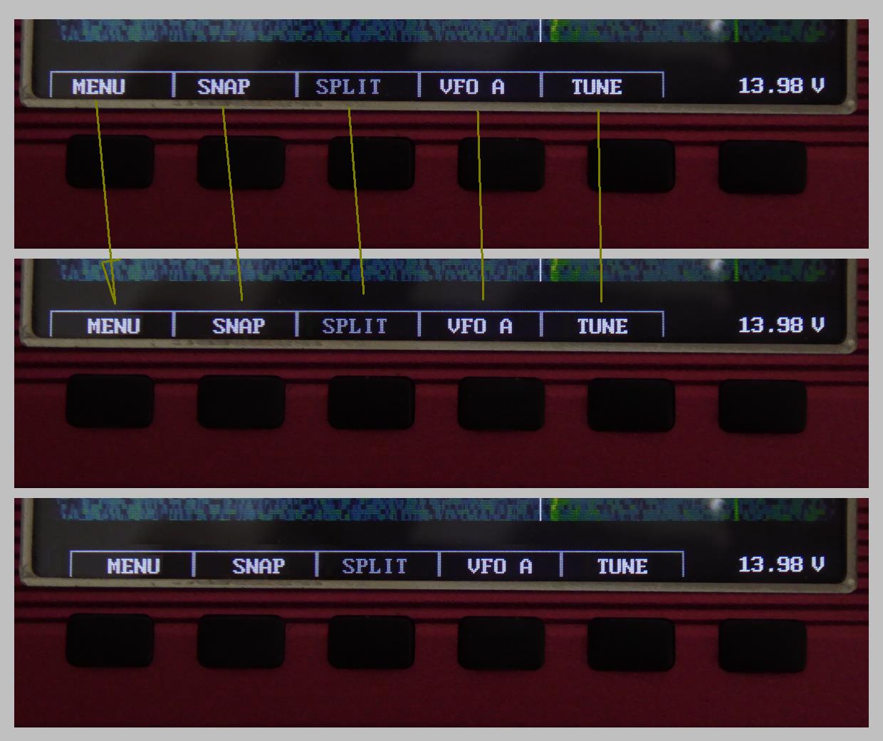

Hi
Danilo is there a big problem to centrally describe the keys?
You can also delete:
Freq display font: old. Nobody sets these fonts anymore.
Instead of OLD it is better to use wider/narrower
Wider: 7 . 000 . 000
Narrower: 7.000.000
Re:FW 2.11 .71
« Reply #11 on: 02. December 2019, 16:36:49 »
This is dependent on the LCD size and so not easy to centralize...
Re:FW 2.11 .71
« Reply #12 on: 02. December 2019, 16:48:28 »
Zwischen 3.5 und 4 ist aber auch ein Unterschied. Und ob nicht das 4er bald Standard ist wissen wir noch nicht. Auf jeden Fall haben wir das Problem dass wir, da wir für den mcHF ja auch bauen, viele verschiedene Kombinationsmöglichkeiten.
SP3OSJ
Re:FW 2.11 .71
« Reply #13 on: 02. December 2019, 16:56:54 »
I am probably misunderstood.
It does not depend on the display (320x480) size.
« Last Edit: 02. December 2019, 16:58:09 by SP3OSJ »
Re:FW 2.11 .71
« Reply #14 on: 02. December 2019, 18:10:08 »
OK - yes - misunderstanding, Artur. Of course this is quite easy possible. Will come soon.
