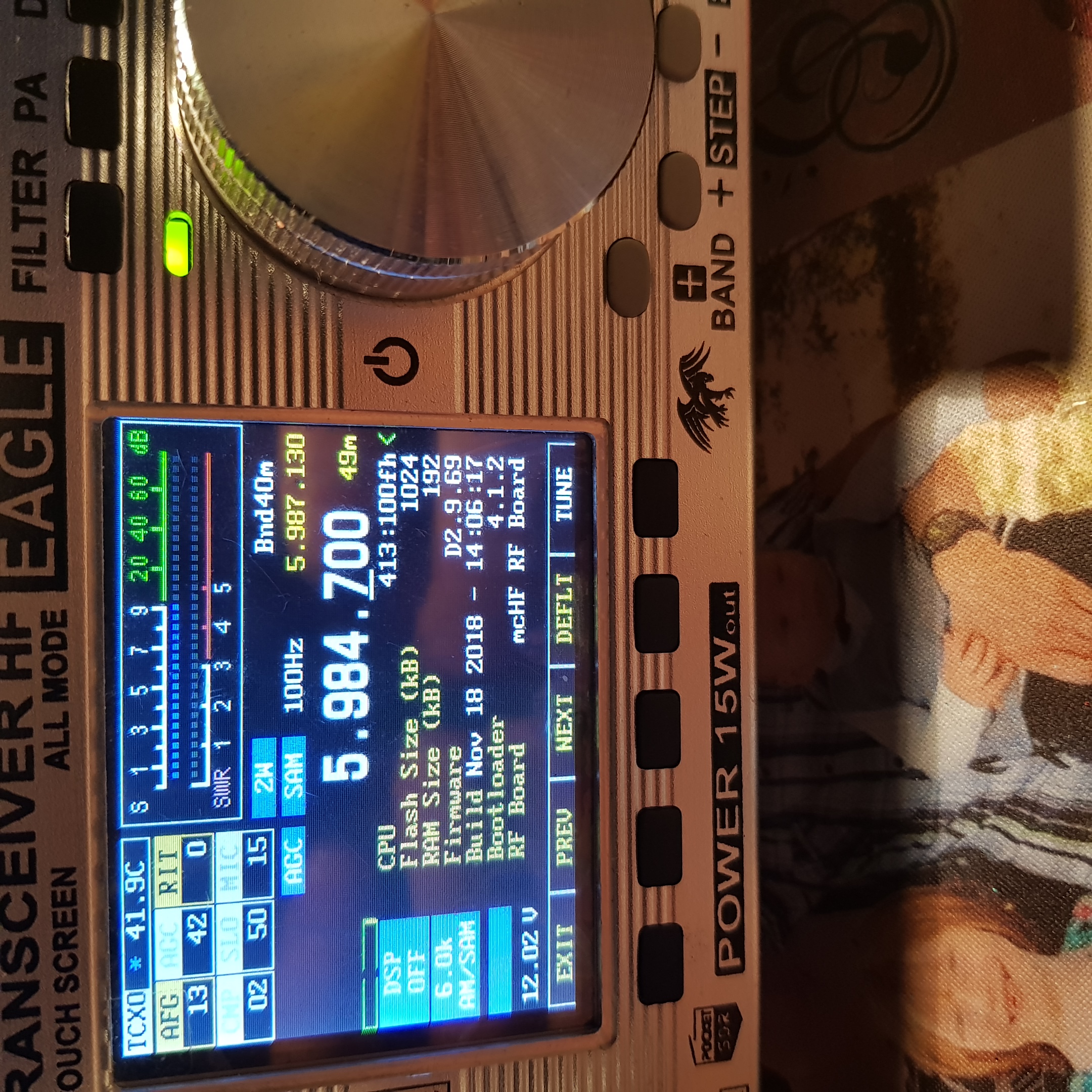

Ja Andreas da läuft die aktuelle drauf ist aber einen 1 MB MCU Display ist das HY28B wenn es interessant sein sollte in parallel modus

Meine MCU ist bei uns in der Firma runter gelötet wurde von ein China  devlovery Bord da das Bord selber billiger war wie die MCU für knapp 8 Euro mit Versand es ist einen vgt6

Hier ein Bild

Die Prozessor-ID und die revision ist bei Dir und den nicht funktionierenden MCUs identisch. Nur der Amount of Flash ist anders.
Also ist es sehr wahrscheinlich KEIN CPU hardware fault.
Ich hoffe wir bekommen mal einen solchen mit 512KB zwischen die Finger.
