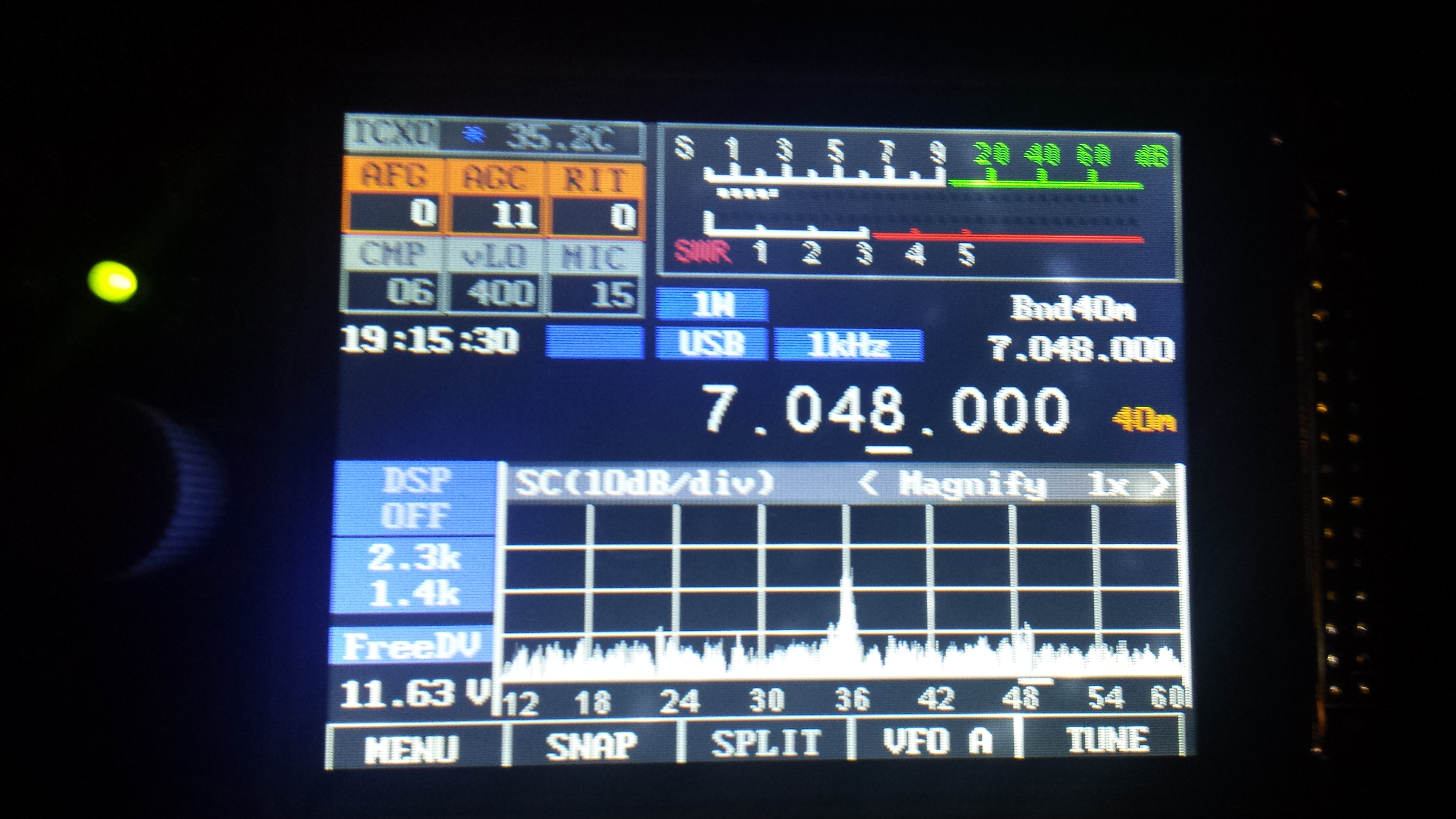

Guten Morgen,
als Erstes ein "vernüftiges" Bild Display nach dem Andocken an die rf-Platine
Als Nächstes werde ich die Config-Daten eingeben (erst mal analog zum mcHF V0.5).
Beim Touchscreen ist mir aufgefallen, daß nur die obere Hälfte des Screens funktioniert (Meterumschaltung):
Wasserfall/Scope muß im Magnify-Bereich "getoucht" werden; zum Magnify im Scope/Wasserfall-Bereich
das Digitalfeld spricht gar nicht an
irgendeine Configeinstellung oder?

Nein, keine Config-Option. Das ist dann so. Leider. Bei mir ist der Touchscreen leicht versetzt (nach rechts) aber soweit ich das sehe ganzflächig funktionsfähig.
Da werden wir nochmal über die Touchscreenkalibrierung nachdenken müssen.

habeden Touchscreen mal auf Xmirr gestellt; damit ist es etwas besser geworden; mit etwas Glück läßt sich Magnify in eine Richtung umschalten (<);
Wasserfall/Scope relativ großflächig und DIGITAL unterhalb des blauen Kastens
wird wohl echt ne Frage der Kalibrierung

habe noch mal ein Bisschen probiert. Die Touchpunkte liegen 3 - 4mm rechts neben dem eigentlichen Symbol. Glaube das ist mehr eine Frage der Qualität des Displays.
Ich habe noch ein zweites, was allerdings mechanisch noch modifiziert werden muß. Bis dahin lege ich das Thema erst mal auf Eis

3.2 Zoll Display, OVI40 1.5
Alle vier Ecken des sichtbaren Bereichs.
01/58 50/57
03/07 53/02
Auch ich habe 3-4 mm Versatz nach rechts im rechten Bereich.
