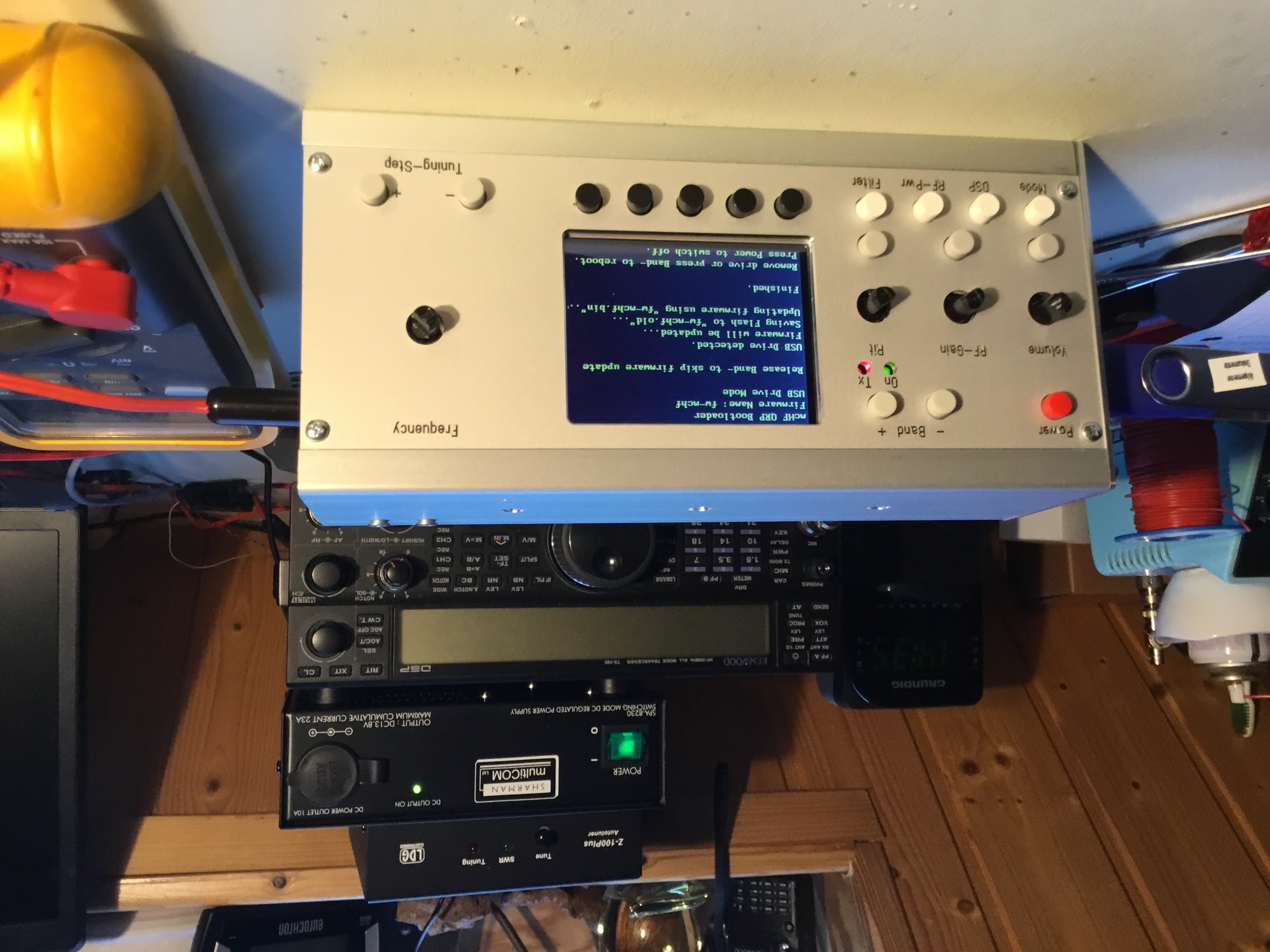

Hallo Andreas,neuesten BL geladen und hat auch funktioniert.
Dann die FW,geladen und nach Power on bleibt das Display dunkel.Stromaufnahme ca 262mA.Power off funktioniert nicht mehr.
FW so geladen wie es dort geschrieben war.Währen das Ladens Anzeige gelb.
Karl

Hier kommt ein Foto

Verstehe ich nicht so ganz.
Welche Anzeige bleibt "gelb"?
Das hört sich nach einem fehlgeschlagenen Flashvorgang oder einem nicht für das Gerät geeigneten Binary an.

Fw 2.7.79 31.01.18 454k
Mit gelber Anzeige meinte ich ,so wie auf dem Foto zu erkennen.
Karl
Re:mcHF: welche aktuelle Firmware flashen?
« Reply #11 on: 31. January 2018, 14:26:07 »
Wenn Du die Firmware mit dem USB-Stick upgedated hast (und danach sieht das Foto aus) dann gibt es drei Möglichkeiten die neue Firmware zu starten:
  • USB-Stick abziehen, dann rebootet der mcHF in die neue Firmware
  • Gerät mit dem Power-Button abschalten, dann wieder einschalten
  • BAND- drücken, dann bootet der mcHF direkt in die neue Firmware
Und man kann auch wenn die Meldungen auf dem Foto zu sehen sind einfach die Betriebsspannung abnehmen und wieder anlegen.

Er bootet nicht in die neue FW.
Power on ok,I=210 mA
Power off nicht ok
