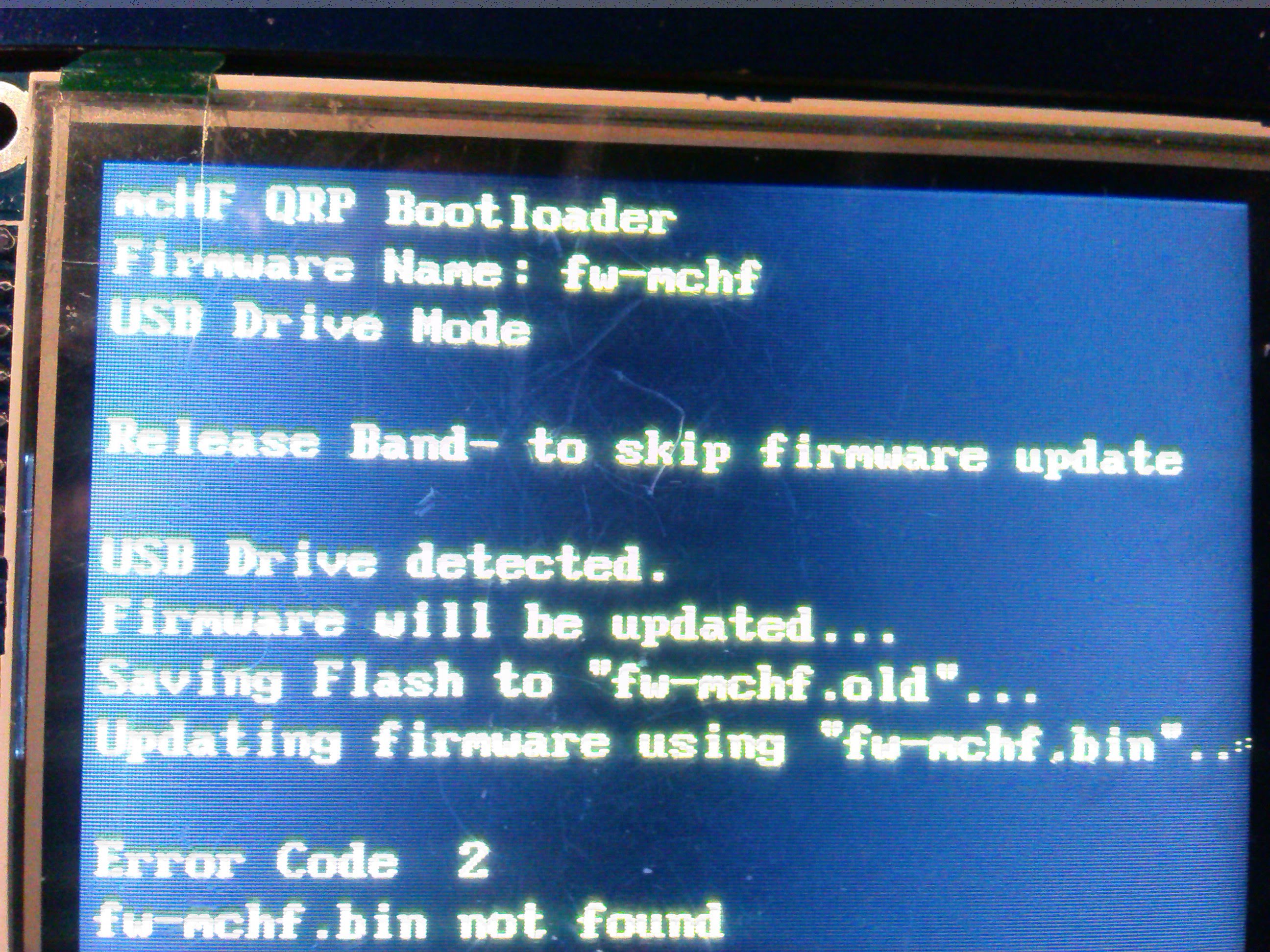

Habe den bootlader über dfu-mod geladen und versuche nun die Firmware
USB-Stick zu laden mit der fw-mchf.bin Datei zu laden
Es kommt dann folgende Meldung:Error Code 2 fw-mchf.bin not found.
Dabei blinkt die rote LED.Weiß mir weiter keine Rat und Danke für Tipps im voraus.

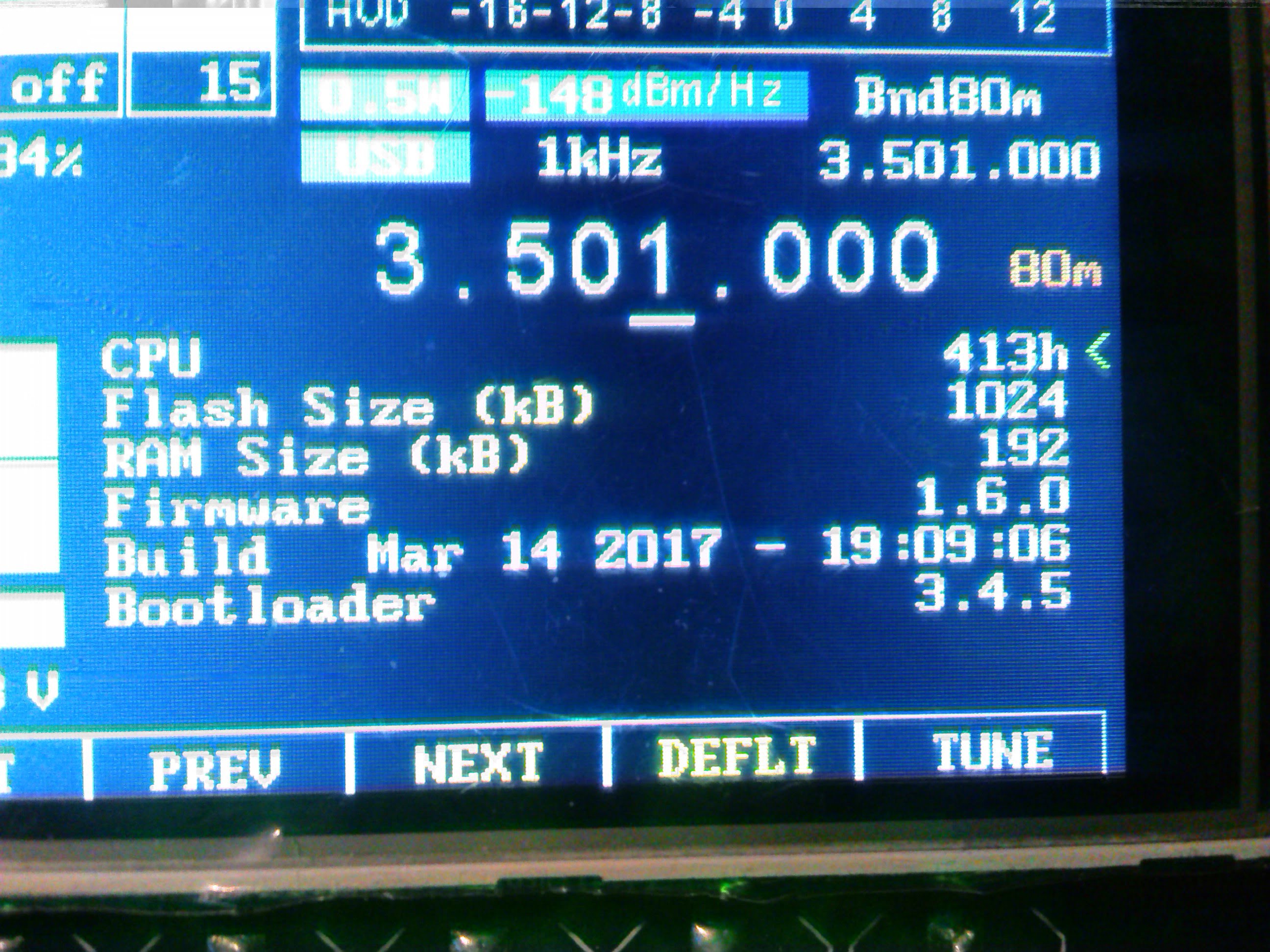

Ein Mass Erase bringt hier nichts. Es gibt nichts verkonfiguriertes bei Otto.
Einer der von mir erwähnten 5 Punkte ist nicht erfüllt. Am Besten ist ich gehe das mal "fragend" durch...
Wenn Du im System-Menü der Firmware die Bootloader Version anzeigen lässt - was wird Dir dann angezeigt?
Sollte es etwas anderes als 3.4.5 sein hol Dir bitte den Bootloader (.dfu - Datei) und flashe den mit Jumper und dem dfu-Tool. Und dann schau nochmal nach, ob dann der 3.4.5 angezeigt wird.
« Last Edit: 16. January 2018, 18:34:15 by DF8OE » Logged

hier Fotos,muß selbst erst mal sehen ob sie richtig angezeigt werder.
73-dl7qk

es scheint geklappt zu haben,hier das nächste Foto
Re:Was bedeutet "bin" und "dfu"?
« Reply #14 on: 17. January 2018, 08:56:53 »
Nein, es kann nicht geklappt haben. Zumindest nicht das Updaten der Firmware. Denn auf deinem Stick (der übrigens problemlos erkannt wurde) war keine Firmware-Datei fw-mchf.bin. Der Bootloader hingegen ist jetzt der Neueste - damit brauchst Du nie wieder den Jumper P6 (auch dann nicht, wenn Du per dfu Updates der Firmware oder des Bootloaders machen möchtest).
