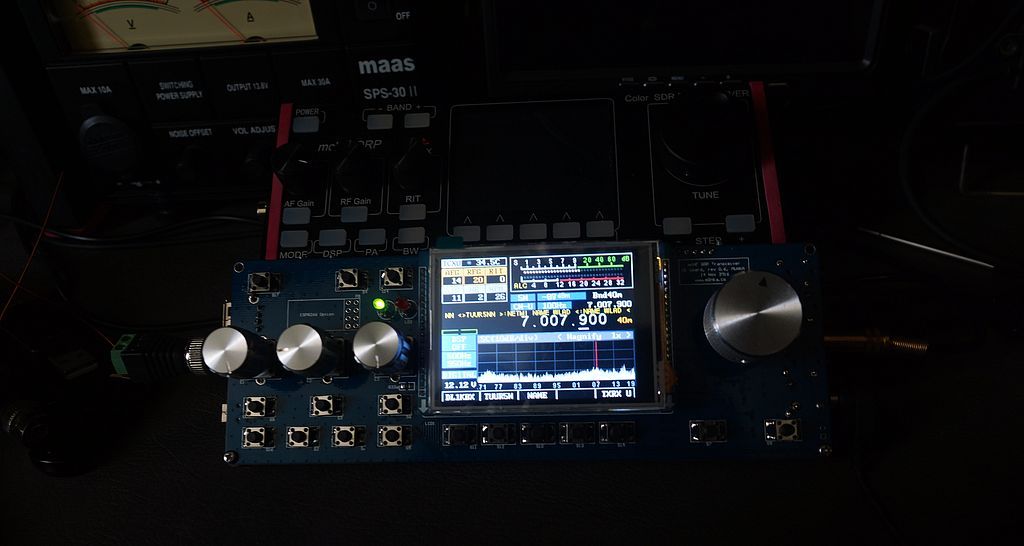

Wie schalte ich VFO A und VFO B um wenn Key Memory aktiviert ist?
Oder da Baustelle noch nicht vorhanden?

Kann in Key Memory Mode nicht gehen - zu wenig Knöpfe Vielleicht kommt da später noch was - aber ich würde erstmal davon ausgehen, dass es nötig ist, den Mode zu verlassen wenn man den VFO umschalten will. Der zur Zeit "leere" Knopf wird nämlich auch noch speziell belegt werden...
Eine Lösung die mir spontan einfällt wäre die Nutzung des Touchscreens und der Boxen oberhalb der Knöpfe. Wir nutzen den Touchscreen sowieso zur Zeit noch viel zu wenig Mit Hilfe des Touchscreens könnten wir viele weitere Bedienmöglichkeiten gewinnen.
