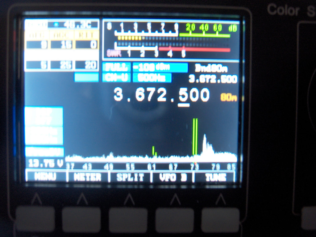

Hab eben die neue Firmware aufgespielt.
Mir ist ein Fehler in der grafischen Darstellung des  +12khz Markers aufgefallen.
Bei Umschaltung der Modulation von SSB auf CW und umgekehrt, wird zwar die Ablage neu gezeichnet, aber der alte Strich nicht komplett gelöscht. Das erfolgt erst, wenn dieser Bereich im Display z.B. mit einer Signalspitze des Spektrums überschrieben wird.
Ich habe die Spektrumdarstellung in der Konfiguration auf maximale Größe gestellt!
73 de Peter

?? Ich kann nicht folgen.
Magnify x 32 macht in CW keinen Sinn, da dort der Carrier an einem der beiden Bildränder liegt (bei +/- 12KHz). Also auf den ersten sinnvollen Mode == x 16. Und da wird bei mir der Filterbar immer korrekt gesetzt. Was meinst Du mit "Ablage"? Der Filtermarker stimmt bei mir immer...

hab mal ein Bild angehangen...

Du siehst hier den alten Marker (SSB) und daneben den neuen für (CW)
Das Gleiche im Nullpunkt...

Hier gibt es Infos zu den Änderungen:
GitHub issues
Und die Redraw-Fehler im Scope sind wegen des leider sehr komplizierten Scope-Codes, der teilweise noch aus Clints Zeiten "gewachsen" ist, recht schwierig zu beseitigen. Wir werden das irgendwann beseitigen (vielleicht im Zuge eines Reworks des gesamten Bereiches) - bis dahin gibt es zwei Workaround-Möglichkeiten:
1) den Wasserfall benutzen
2) kurz das Menü ein- und wieder ausschalten
Re:Firmware D2.5.35
« Reply #5 on: 07. August 2017, 07:20:49 »
Ich habe einen Workaround gefunden, der das Problem beseitigen sollte. Zumindest kann ich es mit dem neuesten Daily Build D2.5.36 nicht mehr reproduzieren. Da ich IMMER den Wasserfall benutze, war mir das mal wieder nicht aufgefallen

Es ist "nur" ein Workaround - QAD (quick and dirty)... Es wird einfach, wenn man im Spectrum Mode ist, beim Wechsel der Modulationsart das gesamte Spectrum incl. allem, was dazu gehört, neu gezeichnet. Merkt man kaum. Der Perfektionist (ich auch - obwohl kein Perfektionist) rümpft natürlich die Nase, wenn man wegen einer kleinen Linie das ganze Spektrum neu zeichnet. Aber erstmal geht das so.

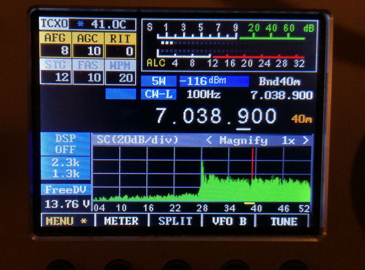

QAD ist wieder draußen, die Modeumschaltung funktioniert jetzt (hoffentlich) auch ohne den Kniff.
Wer mal an RIT dreht oder CW einschaltet, wird feststellen, das die senkrechte Linie im Wasserfall / Scope sich jetzt anders verhält.
Die senkrechte Linie ist nun ein TX-Carrier-Indikator. Bei RIT = 0 und nicht CW ist kein Unterschied zu früher sehen (genauer wenn RX Carrier und TX Carrier auf der gleichen Frequenz sind. In allen anderen Fällen sieht es anders aus, da der TX Carrier in diesen Fällen an einer anderen Stelle ist (bei CW zum Beispiel normalerweise in der Mitte des Filters, wenn Sidetone Frequenz und Filtermittenfrequenz identisch sind). Einfach mal ausprobieren. Auch bei Splitbetrieb ist das sichtbar (da kann es passieren, das die TX Linie verschwindet, wenn man außerhalb des aktuell angezeigten Bereichs senden will).

bei der FW D2.5.42 habe ich ein Problem mit der Scop Darstellung. Der angezeigte Rauschflor ist in der Mitte des Anzeigebereiches geteilt. Das ist abhängig von der Menü Einstellung Scope Div.
Bei 10dB/Div. scheint es OK zu sein.
Re:Firmware D2.5.35
« Reply #12 on: 09. August 2017, 21:26:09 »
Hallo Klaus,
du hast recht. Wird im nächsten Daily Build gefixt sein.

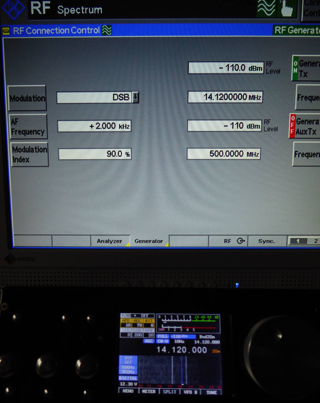

mir ist noch etwas aufgefallen, als ich wieder mal mit dem
mchf gespielt habe.
Ich habe im 20m Band ein ein DSB Signal mit 2kHz Modulation
am Antennen-Eingang eingespeist (-110dBm) beide Seitenbänder
zusammen. Damit bekommen wir zwei Signale im 4kHz Abstand
zueinander bzw. +-2kHz um die Mittenfrequenz, die bei 14120kHz
lag.
Dabei ist mir die Unsymmetrie der Wasserfall-Darstellung aufgefallen.
Siehe angehängtes Bild.
Nach meiner Meinung, müssten die beiden Linien im Spektrum symmetrisch
um die blaue Mittenlinie liegen.
Um das obere Seitenband meines Signals bei 141200kHz+2kHz zu
empfangen (mit dem eingestellten Filter CW-U 500Hz/950Hz) müsste ich
doch den RX auf 14122kHz einstellen und die blaue Linie müsste
auf 14122kHz - 950Hz, also auf 14121,05kHz stehen.
Sehe ich das richtig, oder habe ich da noch einen Gedankenfehler?
Wie ist Eure Ansicht hierzu?
