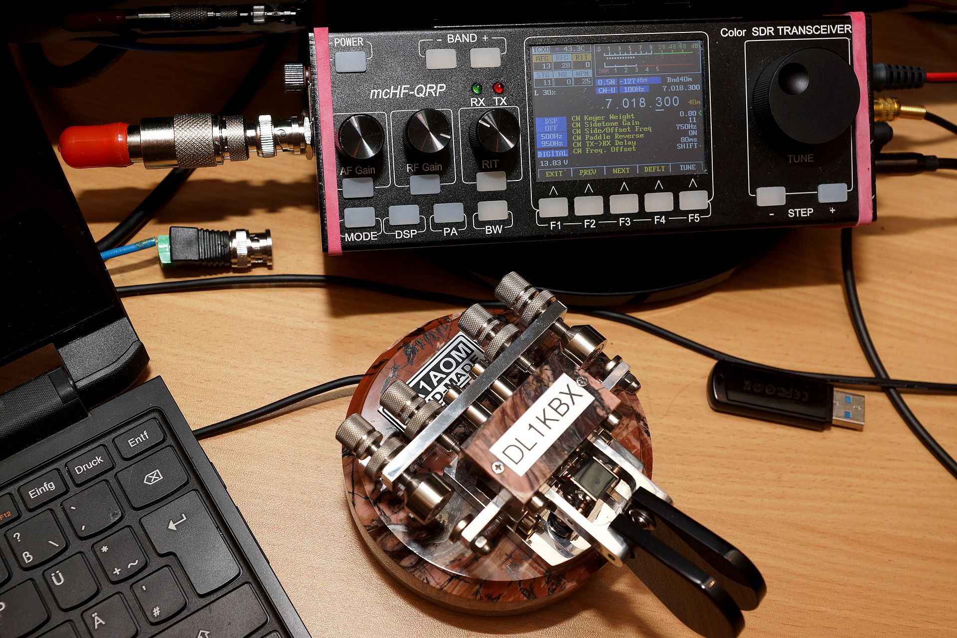

die aktuelle Firmware beeinhaltet die Eigenschaft, das CW Weight (Verhältnis Dit/Dah zu Pause) in weitem Rahmen anzupassen.
Bitte ausprobieren und die Nützlichkeit bewerten.  Dass CW Weight technisch funktioniert , ich kann sehen. Ob es was bringt und RICHTIG funktioniert, da sind die CW Fans gefragt.
Anpassung im CW Mode menu, Einstellung wird (noch) nicht permanent gespeichert.
DL1KBX
