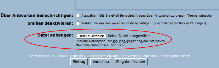

wie krieg ich jetzt das Bild hier rein?
Re:Firmware einspielen Problem
« Reply #7 on: 12. February 2017, 10:48:32 »
1) Nachricht schreiben
2) Bild anhängen (mit Knopf unten. Eventuell umbenennen, wenn ein gleiches Bild schon vorhanden sein sollte)
3) Beitrag absenden
KEINE VORSCHAU benutzen!
« Last Edit: 12. February 2017, 10:49:45 by DF8OE » Logged
Ganz einfach HIER klicken: (Kann man übrigens auch noch nachträglich über den "Editieren" Button machen )
« Last Edit: 12. February 2017, 14:52:10 by peter_77 »

ich kann es nicht!
Selbstverständlich habe ich erstmal im Forum nach Hinweisen gesucht, wie man ein Bild anhängt, bevor ich hier angefangen hab zu schreiben.
Und natürlich habe ich das mit "Datei anhängen" versucht.
Ich hab ne Reihe von Screenshots gemacht, wo ich alle Schritte festgehalten habe, jeweils 100kb groß jpg Bilder.
Hochgeladen hat der Forumsserver das auch, weil der Name des Bildes als vorhanden gemeldet wird wenn ich es nochmal versuche.
Aber er zeigts nicht an!
Hab hier den Firefox als Browser 51.0.1, liegts vielleicht daran?
Heinz

Pro Beitrag kann (leider) nur ein Bild angezeigt werden - daran gedacht ?

Jep, hab dran gedacht.
In einem anderen Beitrag schrieb jemand, daß nicht alle jpg akzeptiert werden,
werde das jetzt mal eben als pdf testen
edit: hat geklappt.
Wäre nur schön, wenn das auch hier zur Anzeige käme.
