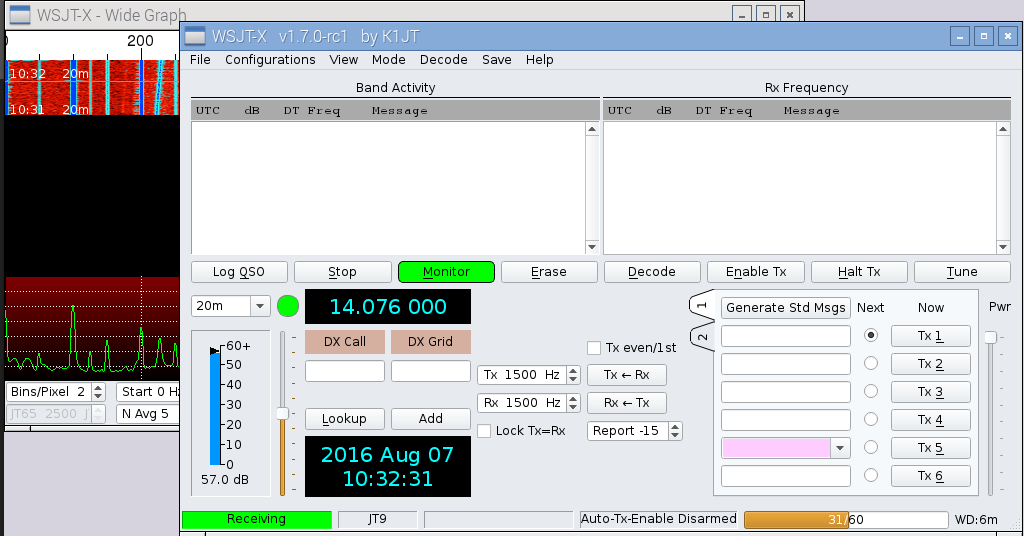

Bleibt die Frage: "Kann man so mit den Default Settings schon loslegen mit dem mcHF ?"

Ich habe bisher nur WSPR2 damit gemacht - aber ich denke, dass alles andere ähnlich ist...
Die default-settings sind schon passig- Du musst nur die Soundquellen und CAT anpassen - dann lief es bei mir out-of-the-box.
Angefangen habe ich mit 5W zu wispern - um dann festzustellen, dass das VIIIIEL zuviel ist....
Ich habe dann 10dB abgebaut - jetzt läuft das zu den anderen Wisperern mit den Pegeln konform.

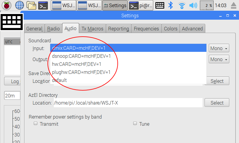

« Reply #11 on: 22. March 2017, 13:19:13 »
Nochmal eine Frage an die WSJTX und WSPR Fraktion im Forum hier.
Das "fehlerfrei" oben bezog sich auf FLdigi was super über das USB Interface rennt. RX und TX alles wunderbar.
Heute dann mal WSJTX gestartet um mal etwas in die WSRP Welt zu schnuppern aber dort meckert er einen fehlenden Audio Input an
Um das Rad jetzt nicht neu zu erfinden: Welches der zahllosen mcHF Interfaces die der Raspberry erkannt hat muss ich denn da nun einstellen damit es klappt ?
« Last Edit: 22. March 2017, 13:20:15 by peter_77 »
Re:mcHF mit WSJT
« Reply #12 on: 22. March 2017, 13:29:03 »
Das plughw-Interface.
