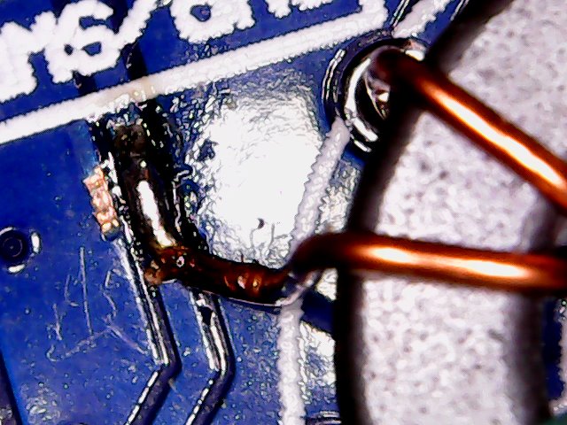

Hier ein Foto der Mod bzw. richtigen Anschluss von T3.

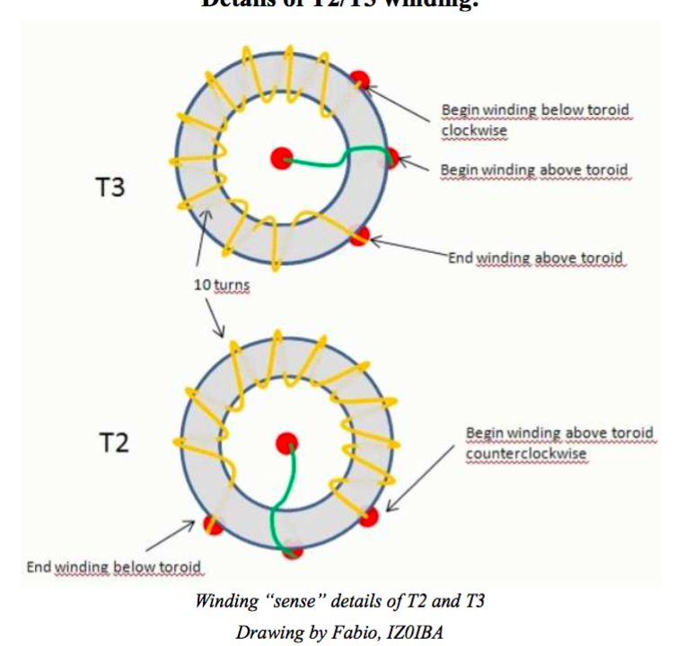

Hier hast du nochmal eine genaue Zeichnung des Wickelsinns von T2 und T3.
Wenn man sich daran hält funktioniert das auf Anhieb.
Vorausgesetzt natürlich das eine (untere) Ende von T3 ist dann auf die oben liegende Leiterbahn gelötet.

Hallo Peter,
genau so habe ich die beiden Trafos gemacht. Und bei T3 das eine Ende statt ins Loch an die danebenliegende Leiterbahn gelötet (natürlich nach erstmaligen Abkratzen des Lackes  )
Trotzdem gehts irgendwie nicht.
