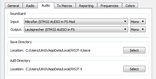

« Reply #4 on: 14. March 2016, 09:59:22 »
moin Andreas,
wenn ich mit WSJT-X mit der Line Geschichte arbeite funktioniert alles. Wenn ich mit dem USB-Kabel arbeite, geht der Empfang und beim Senden geht der Sender an, aber es werden keine Daten übertragen. Setup siehe Anhang. Digi Mode kann ich nicht benutzen da eine Pexiglasscheibe über dem Display. Deshalb wäre es schön wenn man den Digi-Mode auch durch drücken zweier Tasten schalten könnte.
73 3ED

« Reply #5 on: 14. March 2016, 10:13:06 »
Hallo Ulli,
mit dem Taster M3 (länger drücken) kannst Du es umstellen. Das Ergebnis erscheint dann oben links in der Anzeige unter der Reihe CMP/DSP/
73 Dietrich

« Reply #6 on: 14. March 2016, 10:21:56 »
Danke Andreas,
für die schnell Hilfe, super geht, somit kann ich dann auch ohne Line auskommen.
vy 73 DL3ED
