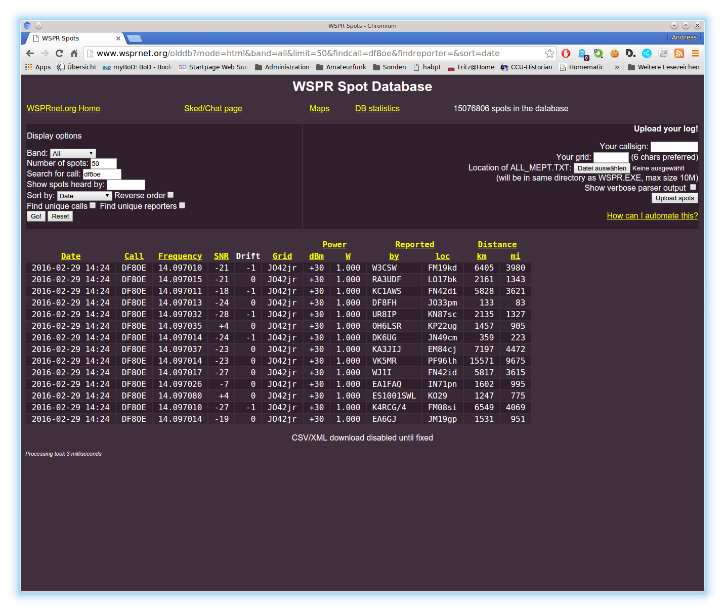

Ich habe eben zum ersten Mal nicht nur gelauscht - sondern auch "gewispert". Mit 1W Sendeleistung an einem in 16m Höhe hängenden Dipol mit 2x27m Spannweite. Das ganze gefüttert mit einer Hühnerleiter und angepasst mit einem CG3000 Antennentuner.
Als Verbindung habe ich USB-Audio zu meinem Linux-Rechner gewählt, das Programm ist WSJTX 1.60.
Eigentlich wollte ich ja nur probieren, ob das überhaupt läuft und habe mal in den Spots gesucht.
WOW!!!!!
http://www.wsprnet.org/olddb?mode=html&band=all&limit=50&findcall=df8oe&findreporter=&sort=date
Its amazing...
