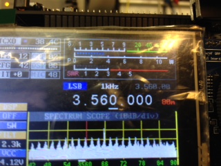

auffällig gegenüber früherer Versionen erscheint mir, dass jetzt am Spect scope ein leichter Lattenzaun im 2kHz-Raster, Amplitude 10dB, sichtbar ist, Empfängerfunktion und Empfindlichkeit ist aber ok...
werd schauen, wo dieses Signal eingefangen wird...
vy 73,
Helmut

« Reply #11 on: 26. January 2016, 08:56:15 »
sieht so aus..
vy73,
Helmut
Re:neue testing-Firmware 0.219.26.17 verfügbar
« Reply #12 on: 26. January 2016, 09:57:11 »
Das hat auf jeden Fall nichts mit der Firmware zu tun. Ich hatte sowas ganz am Anfang auch mal. Es war glaube ich ein nur einseitig angelöteter Abklatschkondensator irgendwo im Empfangsweg...
OE3HKC
Posts: 348
« Reply #13 on: 26. January 2016, 10:04:48 »
ja, ich werde danach suchen...
durch den andauernden Transport des mchf-Babys von zu Hause ins qrl kann sich da schon so manches Bauteil lösen
hab sogar schon mal den C34 verloren, dann war es einige Zeit ruhig im Lautsprecher
