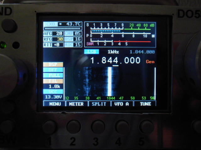

Re:Wie weit geht euer mcHF "runter"?
« Reply #3 on: 19. August 2015, 18:14:51 »
Und er hat sich nicht aufgehängt, was er aber nicht macht beim Ausschalten, er speichert nicht die zuletzt Eingestellte Frequenz und fängt bei 3,5MHZ wieder an.
Mein mcHF läuft mit einer Startup Frequenz von 100MHz.
Ich habe noch was getestet meiner hört sogar was auf 1,844MHZ !!!
73, Stefan

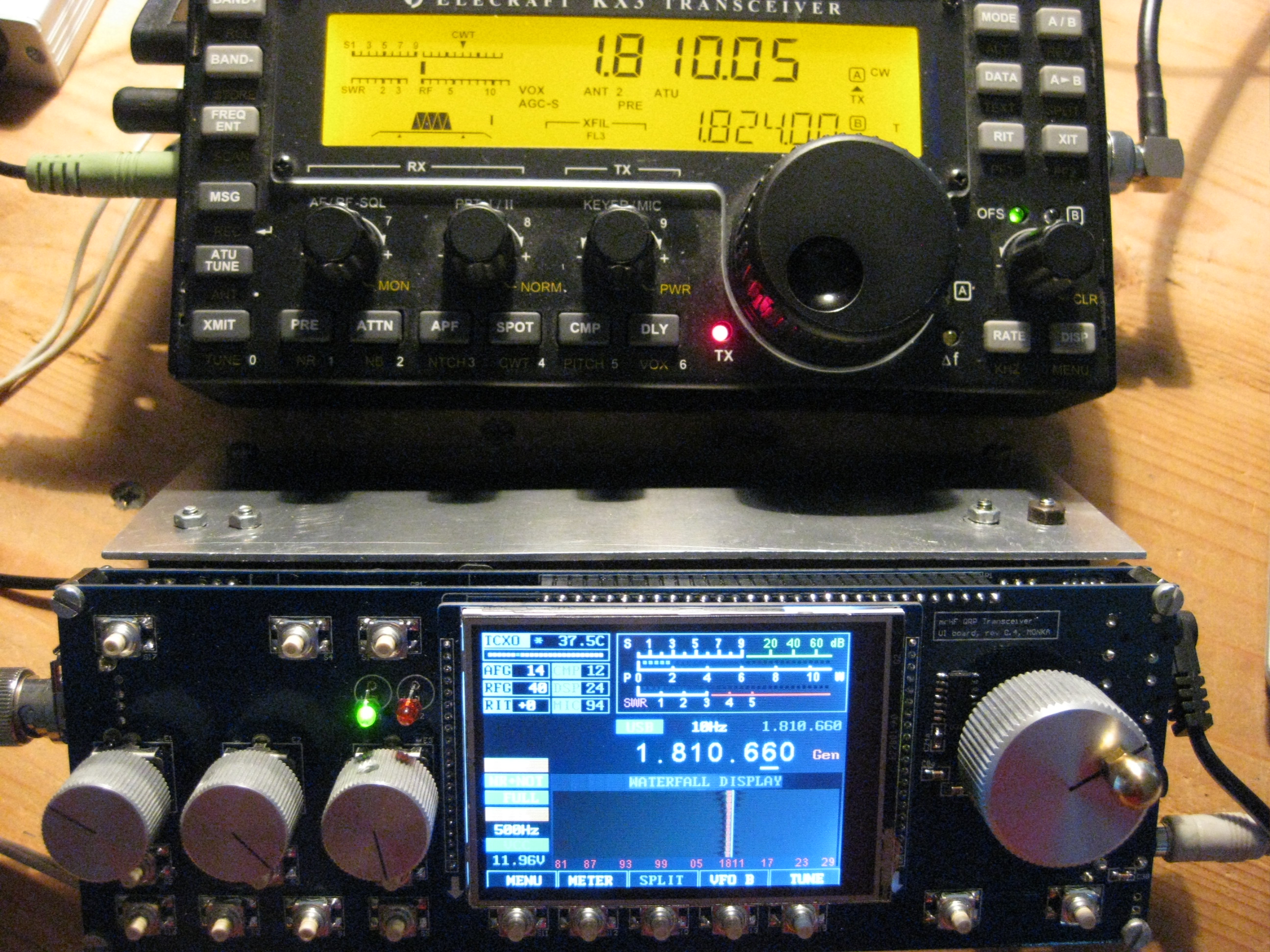

« Reply #8 on: 30. August 2015, 18:27:31 »
Hallo mcHF Freunde, ich war im Urlaub und habe mich heute mal um das Thema gekümmert.
Startupfrequenz 56,32 Mhz.
Ich beziehe meine Frequenzangabe auf die Sendefrequenz des KX3, Hörbarkeit ist bei 1810.05 khz gegeben, aber das Signal ist scharf an der Grenze des SI. Bei 1810.22 ist das Signal klar und deutlich.
Weiter als 1806 khz geht er nicht runter, die Anzeige bleibt stehen und das wars.
Der Sender geht wieder ab 2860.025, der KX3 steht dann auf 2859,26 khz
KX3 mit 0,1 Watt an einer G5RF
mcHF mit Stabantenne in der Kellerwerkstatt.
Modulation CW
Weiteres siehe Anhang
73 Dietrich

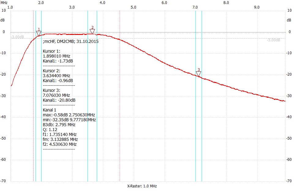

« Reply #11 on: 07. November 2015, 13:34:56 »
Das 160m Band liegt auch noch "gerade so" innerhalb der Durchlasskurve des 80m BP-Filters.
vy 73, Rainer
