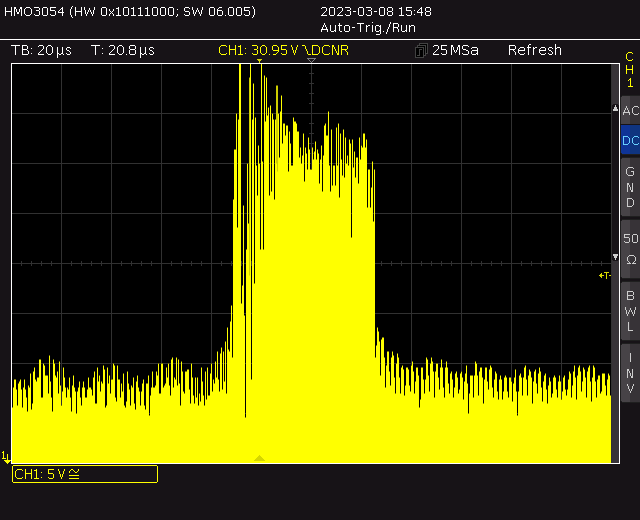

ich habe jetzt nach längerer Pause mal wieder das Gerät auf dem Tisch gehabt. Offenbar gibt es im 30m Band wirklich ein Problem: Ab 2W entstehen unregelmäßige Bursts. Siehe Oszilloskopscreenshot die Spannung über einer Dummyload messend. Wenn man den Bias etwas zurückdreht, dann fängen die Bursts erst bei 5W an. Deutlich ist auch ein Summen in der Schaltung zu hören und die Transistoren werden heiß. Ich bin ein wenig ratlos aber dafür umso motivierter, das Problem zu finden.
Hat das jemand schonmal gesehen?

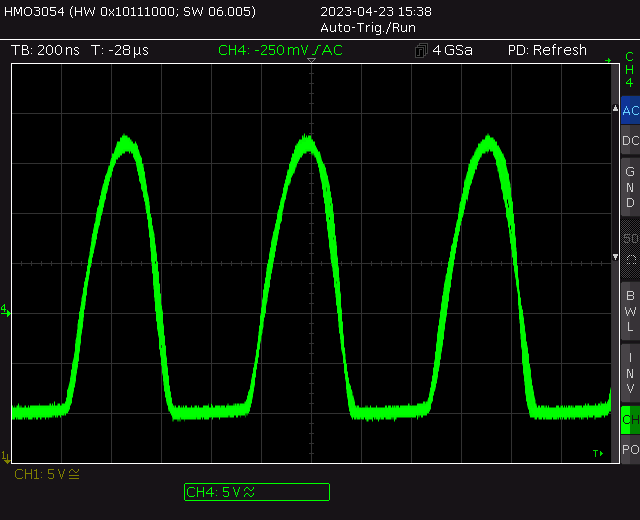

Der mcHF hat noch nie ein wirklich sauberes TX-Signal erzeugt. Ich denke aber Du hast zusätzlich ein Problem in der PA (Eigenerregung?). Nimm doch mal die Betriebsspannung von den Treibertransistoren ab und miss die Signalreinheit direkt am Ausgang des Trafo vor den Treibern. Dazu nimmst Du die Basen der Treiber ab (Kondensatoren auslöten) und schließt dort deinen SA an. Wenn das Signal dort wesentlich sauberer ist hast Du ein PA-Problem. Erwarte trotzdem keine Wunder - das Signal wird auch dort weder den Anspruch haben ein einen Transverter geschickt werden zu können noch auf wesentlich mehr als 10W "aufgeblasen" zu werden

Ich habe mir das Signal an C99 jetzt mit einem Oszilloskop angeguckt und nicht mit dem SA, da es ja kein reines Sinussignal ist.
Das Signal ist auf der Preampseite von C99 bei 5W aufgenommen worden. C99 und C100 sind herausgetrennt. Signalhöhe ist unabhängig von der eingestellten Leistung. Für mich sieht es eigentlich ganz OK aus. Dieses sporadische Schwingen ist verschwunden. Daher vermute ich auch, dass es der PA ist, der schwingt.
