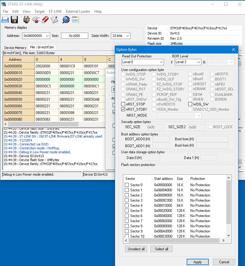

Hallo
Habe jetzt den Link-Adapter  mit dem UI-Board  verbunden und bekomme auch Kontakt mit dem Board MCU, aber flashen kann ich die MCU nicht. Bekomme Internal Command Error.
Systemaufbau: Windows10, ST-Link Utility Programm. 5V / ca. 10mA and Pin 28.
Kann mir jemand helfen um weiter zu kommen?
Auf dem beigefügten Bild ist ersichtlich was gesetzt ist oder was ich setzten konnte.
Gruss Chris

Das sieht eigentlich nicht schlecht aus. Mach bitte mal probeweise zuerst einen MASS ERASE. Und dann schreib wie es mit so einem "fabrikneuen" Chip geht.

Ich versuchte es, bekomme aber die Meldungen:
Internal command error
Dann weiter: Read out protection is activated
Level ist auf 0 gesetzt, so was muss oder kann ich noch deaktivieren?

die Funktion, die Andreas meinte, heißt Chip Erase. Target -> Chip Erase.
Probier es mal, hat eigentlich alles Prozessoren zur Mitarbeit bewegt.

Genau das habe ich getan und bekam eben letztgenannte Error Meldungen. Das System erwähnt immer noch ein (readout protection), obwohl Level 0 gesetzt.

Hier vermute ich ein Kommunikations-Problem zwischen deiner Windows-Software und dem STM. Ich hatte das auch früher öfter - als ich noch absoluter STM-Frischling war und alles mit meinem ollen XP-Rechner gemacht habe. Später habe ich mich gewundert, dass einiges dort nicht lief und auf der Kommandozeile mit Linux.-Tools einwandfrei - worauf ich die Windows-Ebene auch hier völlig verlassen habe. Ich kann Dir nicht sagen wo die Ursachen lagen. Die Firmware auf dem ST-Link war es auf jeden Fall nicht - denn der Stick lief mit der selben Firmware in der Linux-Kommandozeile einwandfrei.
In Deinem Fall kann ich nur vermuten. Ich glaube nicht, dass der STM defekt ist. Ich glaube, es irgendwas in seiner Konfiguration verstellt. Das könntest Du lösen, wenn Du ihn komplett löschen würdest (MASS ERASE / CHIP ERASE). Das gelint Dir aber nicht, weil irgendwie dein Windows-GUI-Tool nicht fehlerfrei mit deinem Chip telefonieren kann. Leider bin ich hier raus (aus bekanten Gründen: ich nutze kein Windows) - aber vielleicht hat Danilo noch einen Tipp für Dich. Warte noch mit dem Auslöten

ich würde es damit versuchen:
http://www.keil.com/support/docs/3774.htm
Insbesondere das Update der ST-Link Firmware kann Wunder bewirken...

Habe alles versucht, verschieden PC Systeme, neueste SW Versionen von ST. Es brachte nichts. Danke für alles Hinweise, Ich kann mit dem Chip kommunizieren, aber es gelingt mir nicht, die Bits zu setzten, um den Chip (MCU) zu löschen. Bei jedem eingabe Versuch kommt die Meldung:
Internal command erros, dann: Read out protection activated
Ich kann Level 0 erst gar nicht setzten, komme nicht an die Tabelle.
Wenn mir jemand den Chip neu Laden kann oder sogar die MCU wechseln, falls defekt, werde ich die Kosten gerne übernehmen. Wohne nahe der DL Grenze so eine Versand innerhalb DL ist für mich kein Problem.
