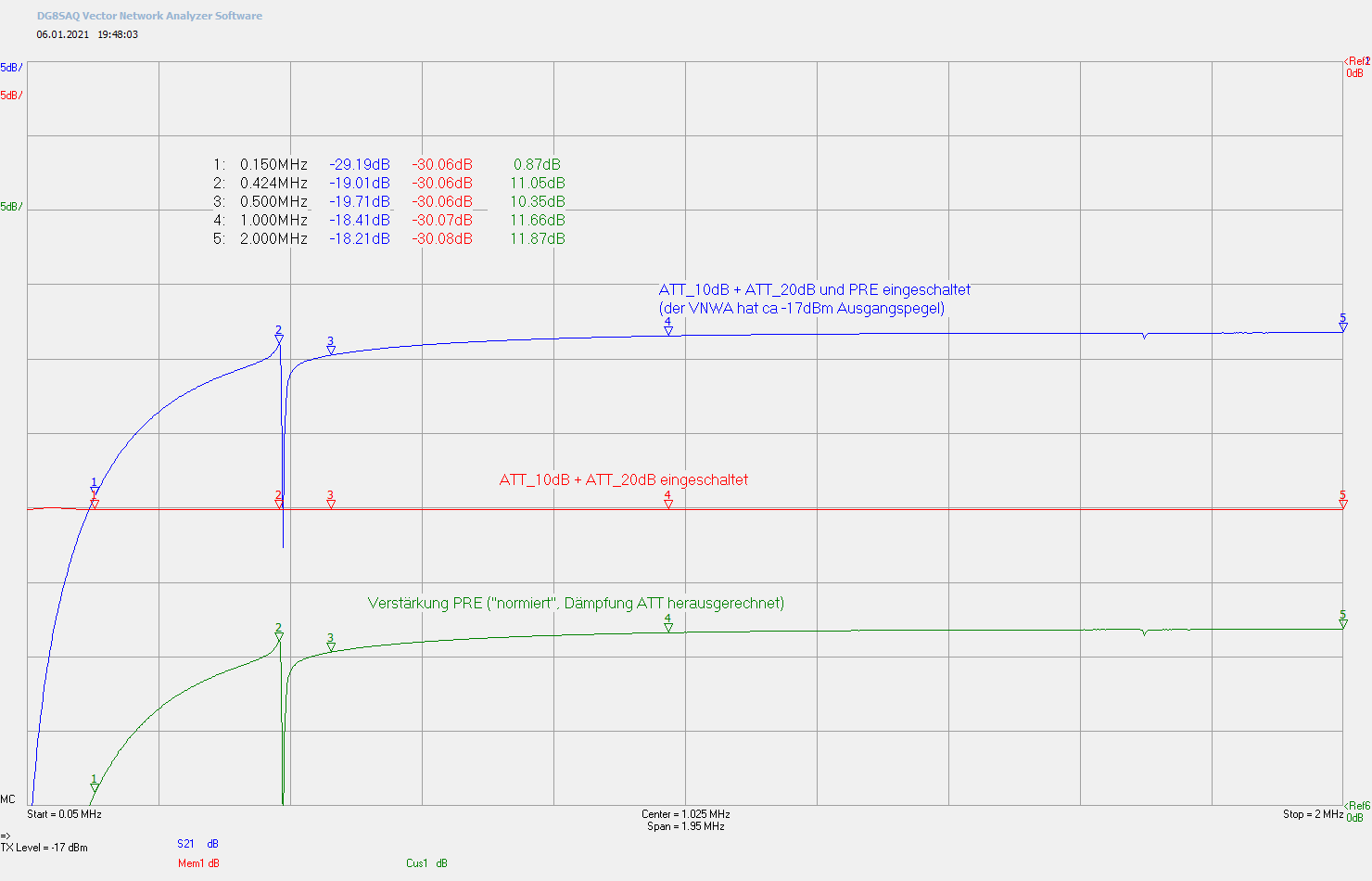

Moin,
ich habe das Bandpassfilter fertig und vermessen. Folgendes ist mir aufgefallen:
der Preamp (mit 2SC3357 bei mir bestückt) hat im Bereich um 420kHz eine Resonanzstelle. Ist die bei euch auch vorhanden ?

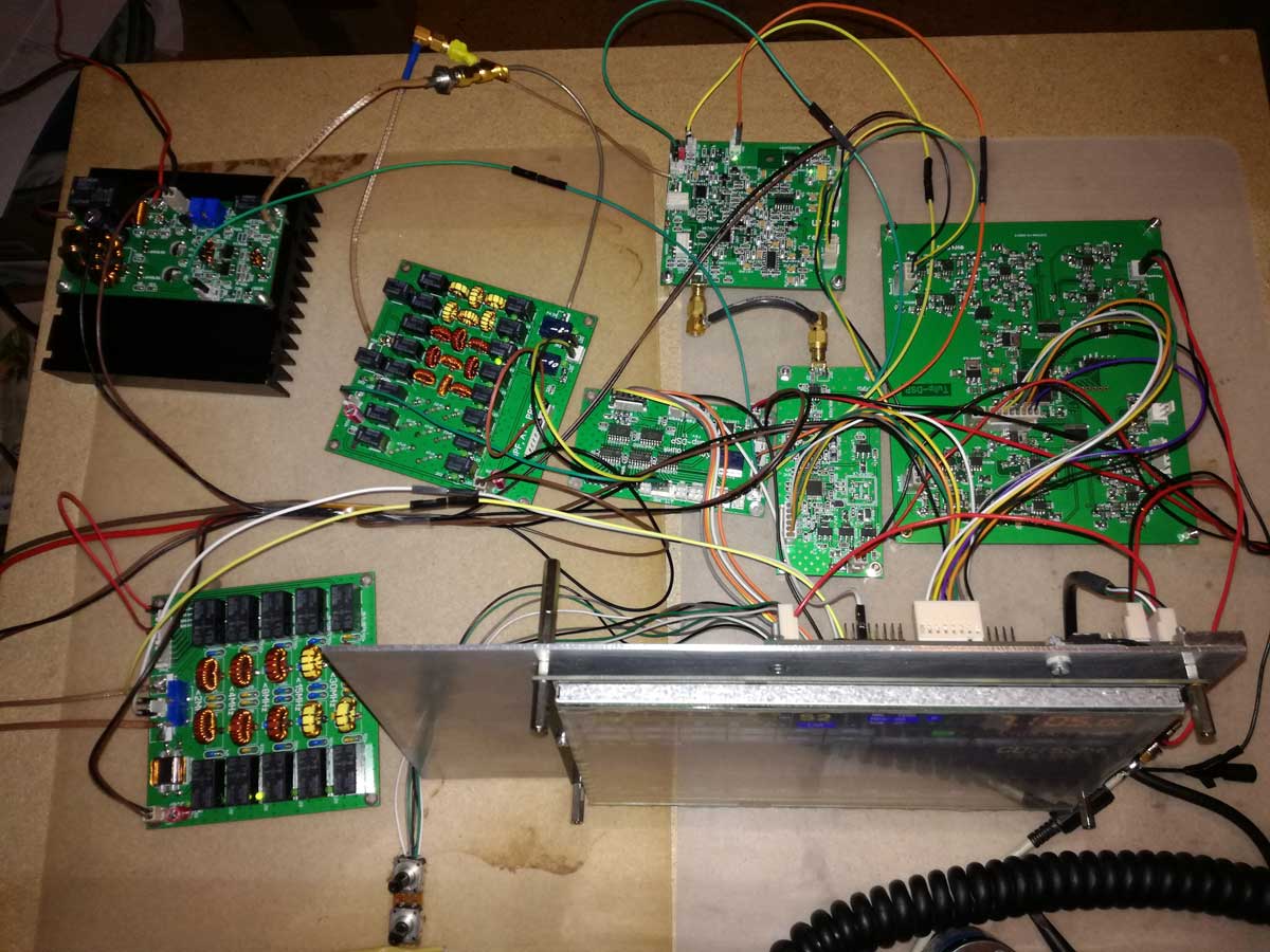

bei mir schaut der Tulipan so aus:
spätetens am Sonntag sollte er wieder laufen.
Bleibt gesund und fit
Stay cool and calm
Norbert
Re:Schaltungstechnik
« Reply #36 on: 22. January 2021, 23:38:23 »
Moin Norbert,
schickes Gehäuse, schon mit Platz für die Lüfter der xxx-kW Endstufe ....
Mein Tulipan sieht bis jetzt so aus:
Das "Problem" mit dem Sendepegel habe ich auch geklärt. Es gibt einen Menüeintrag in der TX configuration : Twotone gen gain  .... und der stand auf 50. Und deshalb der niedrige AVALA TX Pegel.
Nun macht die PA bei "TONE" ca. 17W auf 40m und 12W auf 10m.
« Last Edit: 22. January 2021, 23:39:19 by DF9EH »
