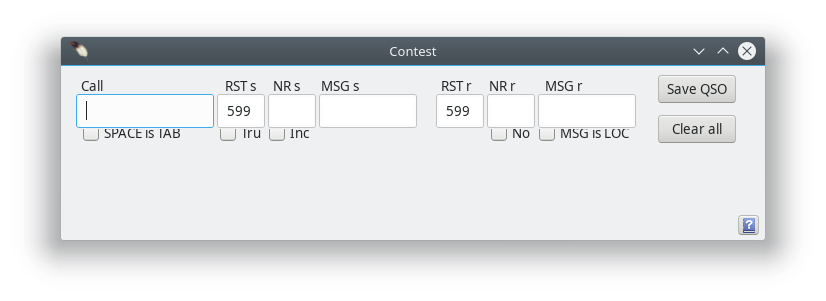

Eine CONTEST-Eingabezeile, hiermit ist es jetzt möglich ohne “Klimmzüge” an Contesten teilzunehmen.

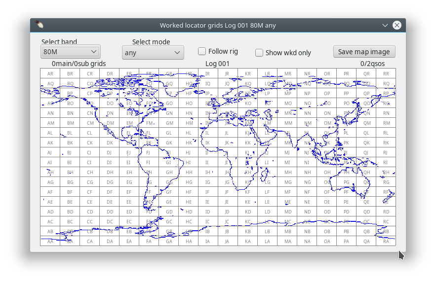

Eine GRIDLOG Anzeige

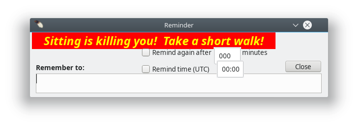

So wie die Möglichkeit sich an nötige Pausen erinnern zu lassen
