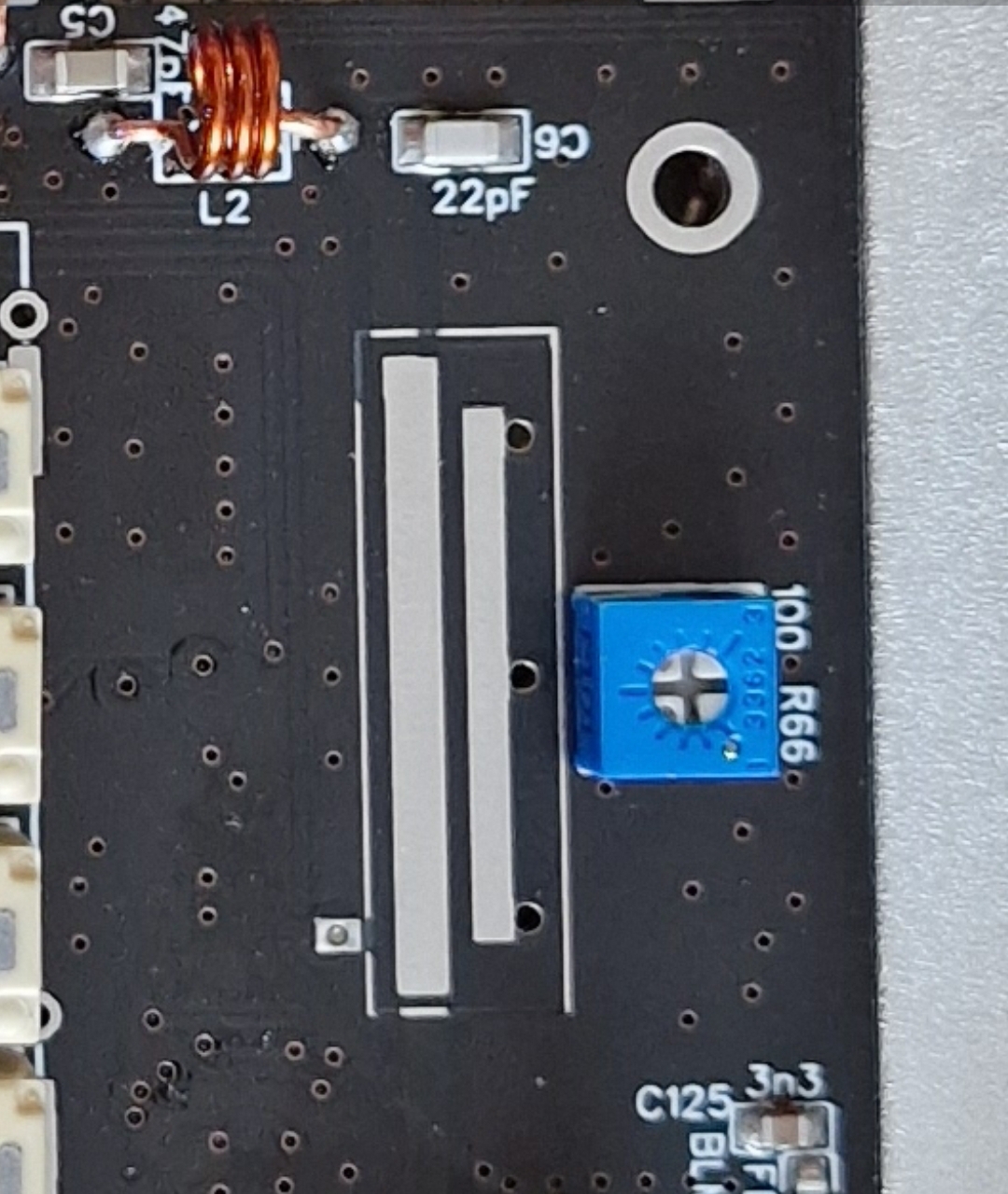

Hi die meisten Teile für die Frontplatte und Motherbord habe ich zu sammen
Was noch fehlt ist T6 der 1:1 Übertrager den habe ich weder bei Ali Mouser oder Digikey
gefunden.
Eben so diese Steckerleiste FPC-45P-0.5mm
und den WM8731 und vieleicht sind auch noch Sachen die ich bestellt habe Falsch
Werde ich sehen wen die Teile da sind. Wenn die Angaben in den Bom Listen besser wären würde es das
Leben zimlich erleichtern
Also ich finde die Angaben nicht so schlimm,
wenn T6 auf dem RF Board RU4PN Rev 5.5 gemeint ist, lass dir gesagt sein das wenn du dir das Board ansiehst dieser bereit mit Leiterbahnmateriel auf dem PCB selbst vorhanden ist.
Und ja, es sind nur diese beiden parallel geführen Leiterbahnen!
