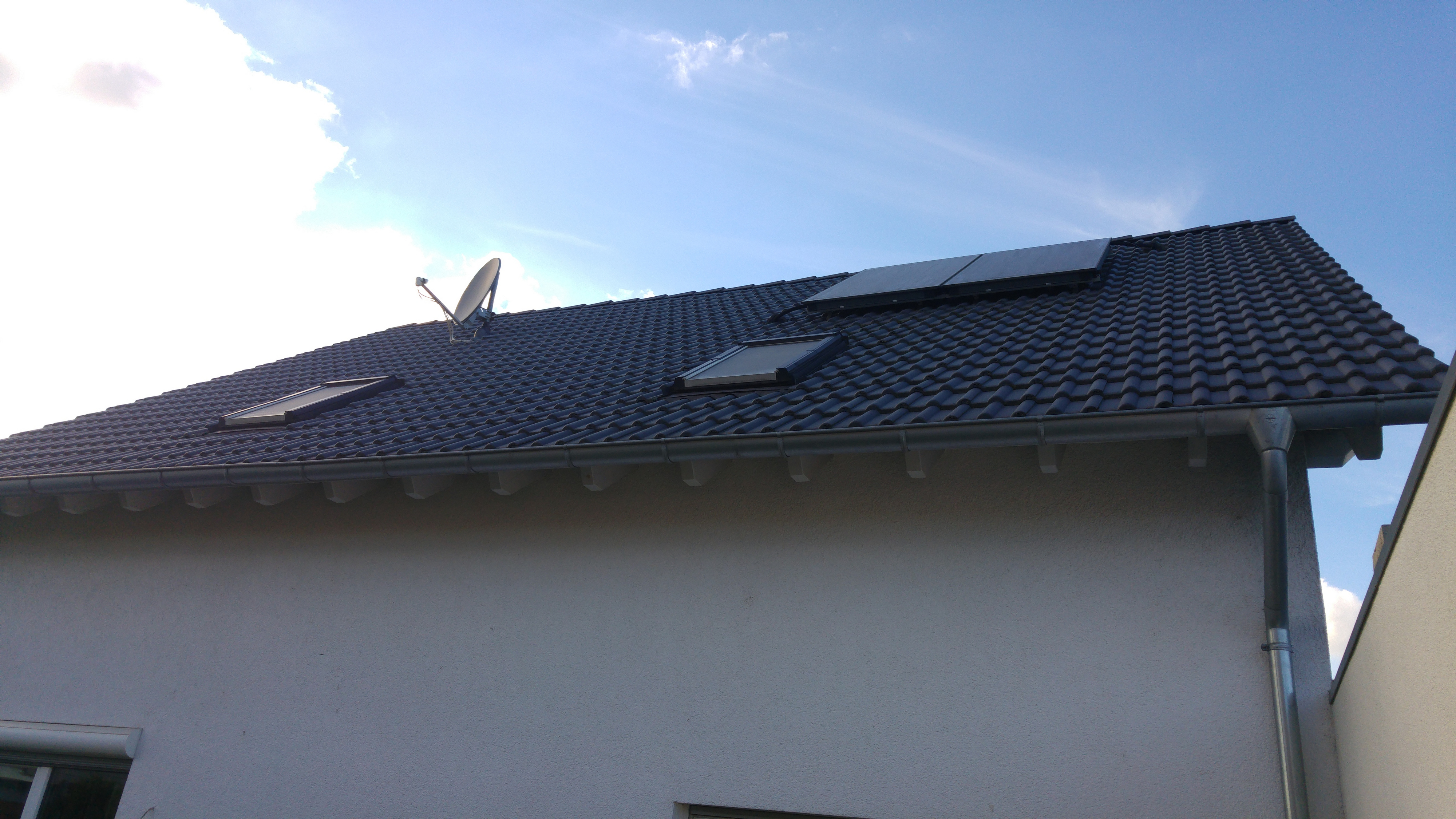

Hallo Freunde der drahtlosen Kommunikation
Ich möchte 4 - 5 solcher 'Maststangen' an den vorhandenen Antennenmast (leider schaut nur ca. 70cm aus der Dachhaut raus) befestigen, um oben eine Ubiquiti AG-HP-5G27 (https://www.ui.com/airmax/airgridm/) zu installieren.
Die Antenne wäre dann in ca. 14m Höhe.
Die Gegenstation ist in ca. 2.5KM im 6OG und eine Sichtverbindung müsste vorhanden sein.
Wäre eine Installation ohne Abspannung möglich, oder verbiegt sich das Ding ohne, wie eine Spaghettinudel?
Abspannung wäre generell möglich, nur etwas schwierig in luftiger Höhe
Danke und Grüße
McLovin
« Last Edit: 19. December 2020, 19:45:53 by McLovin »

Re:BW GFK-Tarnstangen / Mast
« Reply #8 on: 19. December 2020, 22:47:02 »
Moin,
ich denke Du must den Mast abspannen.
Er würde sonst zu sehr "schwanken" und Du bekommst keine stabile Verbindung.
Bernd DF9EU
« Reply #11 on: 20. December 2020, 08:00:36 »
Ich habe bei mir einen Stahlrohrmast auf dem Dach. In ca. 2m Höhe ist der Rotor, und dann kommen nochmal 4m wo die Antennen dran sind. Selbst er musste abgespannt werden. Die GFK-Stangen habe ich auch - in den Bäumen. Als Abspannpunkte für die Kurzwellenantenne. Da ich diese so konstruiert habe dass ich sie an jedem Abspannpunkt ablassen kann brauchte ich jeweils ein "Ziehseil". Mit diesem und den beiden Schenkeln des Kurzwellendrahtes habe ich dann die GFK-Stangen "abgespannt" (sozusagen). Die Masten stecken etwa zu 8m in den Bäumen und oben schauen 8m "frei" heraus - aber eben abgespannt. Ohne Abspannung würden die schon beim leisesten Lüftchen mächtig schwanken und bei Sturm abbrechen - garantiert.
« Reply #13 on: 20. December 2020, 11:49:23 »
Es kommt natürlich auch darauf an WO Du Dich befindest. Ich bin hier in Norddeutschland wo Stürme keine seltenen Ereignisse sind. Hier wird alles abgespannt was nicht niet- und nagelfest ist.
Ich habe meinen Mast auf dem Dach mit vier Abspannseilen jeweils zur Dachrinne hin abgespannt (dort sind die Abspannpunkte mit Schäkeln so gewählt dass sich nichts durchscheuern kann). Die Abspannung erfolgt bei mir direkt in Höhe des Rotors (2m über Dach). Dadurch ist die Biegelast auf mehrere Punkte verteilt und der Mast hat alle auch mit Namen bekannten Stürme ohne Beschädigung überstanden.
« Reply #14 on: 20. December 2020, 17:58:24 »
Quote from: DF8OE on 20. December 2020, 11:49:23
Andreas, würdest Du mal bei einer Gelegenheit, Deine Abspannpunkte an der Dachrinne zeigen?
Haste da einfach die Rinne angebohrt, oder wie kann man sich das vorstellen?
Hab unser Dach nicht mehr ganz im Kopf, aber man könnte ja die Dachziegel nach oben schieben.
Dann hätte man Zugriff zu der Dachlatte.
Nun könnte man an die Dachlatte nen Flachstahl, oder eher einen Winkel dranschrauben, so dass wenn der Ziegel wieder zurück an seine Stelle runtergezogen wird, dieser Flachstahl so ca. 5cm unter dem Ziegel rausschaut.
Das könnten dann vielleicht Abspannpunkte werden.
Sicher bin ich mir aber nicht
Ach ja, komme aus der Pfalz, Frankenthal
