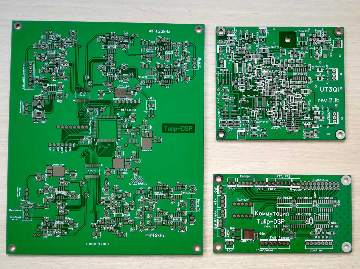

Mein Platinensatz ist nun komplett.
Am Montag bei jlcpcb bestellt und heute ausgeliefert ......
