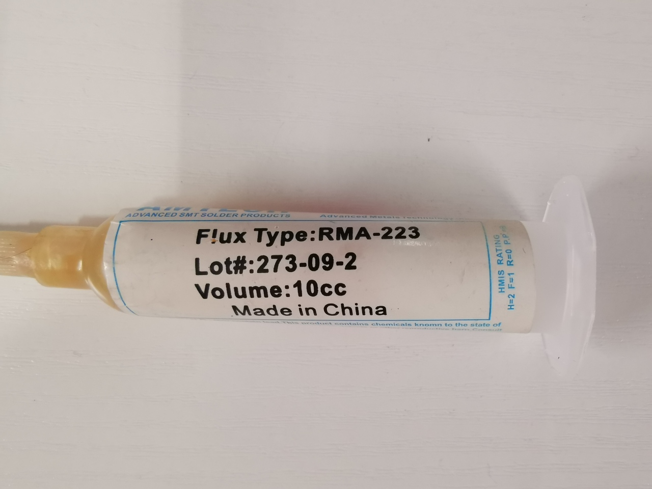

« Reply #7 on: 14. May 2020, 14:42:14 »
Ich nehme für meine BGA Arbeiten auch die RMA223-UV. Und zwar - nicht lachen! - sowohl die "originale" als auch den "China-Klon". Wobei ich betone dass es nicht "den China-Klon" gibt sondern viele. Man erkennt sie am Geruch und an der Farbe.  Und meiner tut es genauso gut wie das Original.
Re:Odyssey-II BGA einlöten
« Reply #8 on: 14. May 2020, 21:15:01 »
Hallo Andreas
Du meinst also das hier...
Steht zwar Amtech drauf aber auch made in China. Wobei es nicht unmöglich ist, dass das original auch aus China kommt.
Habe beim Start des mchf Projektes 3 Stück gekauft. Eines verschenkt eines an Lager und eines jetzt seit dieser Zeit benutzt für alle Projekte. Hat immer perfekt funktioniert und riecht nicht mal übel
Gruss Reto

« Reply #9 on: 15. May 2020, 05:52:59 »
Ich habe das große Gebinde (grünes Döschen - ist in meinem Tupfmethode-Video auf youtube zu sehen). Das sind zwei unterschiedliche Mixturen. Ich habe das Gefühl gehabt dass die in den grünen Dosen etwas besser ist und die kleinen nicht mehr verwendet. Wenn Thomas das damit jetzt auch ausgiebig getestet hat und sein ok gibt dann sind die alle einsetzbar.
