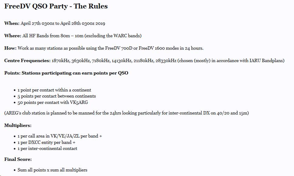

Am 27.04. ist FreeDV Party ! (siehe Attachment)
Re:FreeDV 700D
« Reply #14 on: 18. March 2019, 16:33:17 »
Hallo Harri,
vielen Dank für die wertvolle Info! Genau sowas habe ich schon immer gesucht. Ich bin absolut kein Kontester - aber genügend QSO-Partner für FDV zu finden ist ja nicht wirklich einfach. Da bin ich auf jeden Fall mit dabei!
