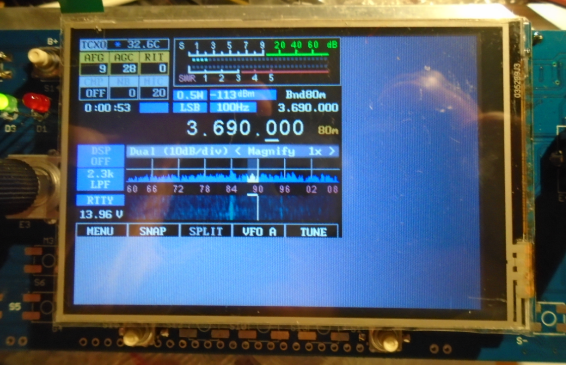

Heute mal das neue 3,5 Zoll aufgesteckt und neugierig eingeschaltet mit dem Resultat von unten
Kalibrieren nicht möglich weil der Touchscreen scheinbar nicht rennt.
Was läuft da schief
Kommando zurück...
Vermutlich hat sich irgendwas verschluckt, da ich die 3,5Zoll SW mit dem 3,2Zoll hab eingespielt und laufen lassen, was interessanterweise fehlerfrei klappte.
Eben die FW nochmal neu geflasht und rebootet und alles gut
Was aber nicht geht ist die Touch Kalibrierung ! Sie kommt hoch aber Band + oder - ist ohne Funktion und kann die Kalibrierung nicht starten.
Startet man normal funktionieren Band + und - fehlerfrei.
FW Version ist die .63

wenn Du die FW für das 3.2"-Display noch geladen hast, und steckst das 3.5-er drauf erscheint dieses Bild. Hatte Slawek mir mal zu Testen des 3.5-er empfohlen. Die richtige FW (nicht aus dem Unterordner LCD_32!) drauf und alles spielt super.

Irrtum bemerkt und dann das 3,5er Display aufgesteckt. Das kam dann so hoch wie im obigen Foto, nur in der linken Ecke.

ist es nicht so, daß zum Aufrufen des Kalibrierungsmodus der Touch gedrückt sein muß UND DAZU F5 drücken und halten und mit POWER einschalten. Dann kommt die Meldung zum Touchkalib.modus; dann erst Band+ und Band- drücken.
Re:Band + und - funktionieren nicht bei der Touch Kalibrierung
« Reply #4 on: 18. January 2018, 12:12:08 »
Ohh wie peinlich... Ich mag es gar nicht zugeben aber man sollte schon mal lesen und verstehen was auf dem Display steht...
Es steht ja ganz groß AND da und ich hab immer vergeblich nur + oder - gedrückt, nie aber beide zusammen !
Das war dann der Trick. Shame on me und sorry für die Verwirrung !
