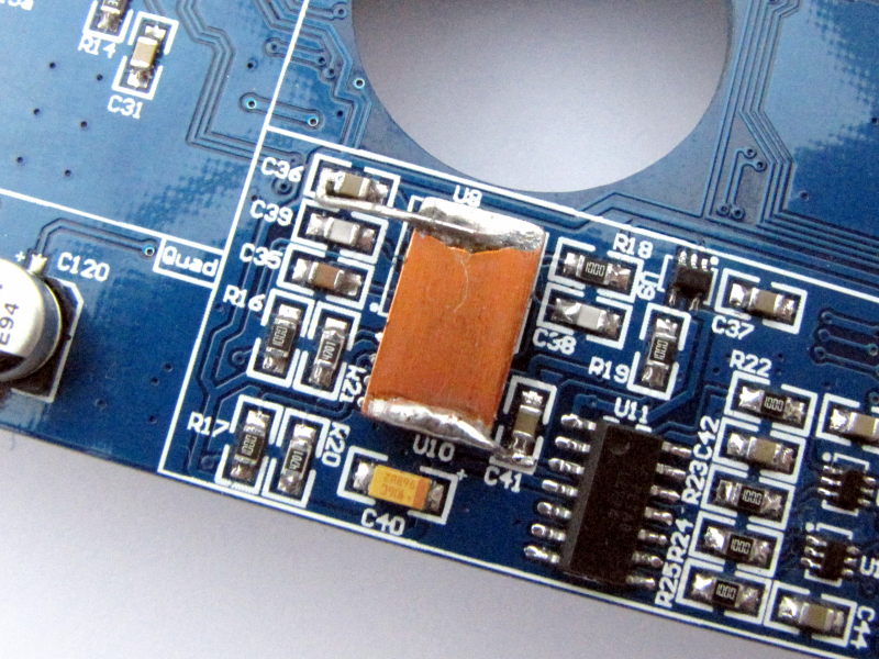

Man nehme:
ein Stückchen Kupferblech, ca 8x15 mm, 1mm dick, biege es ggf. noch etwas stufig, weil U8 und U10 nicht gleich hoch sind und dann mit etwas 2-Komponenten-Epoxykleber aufkleben.
Siehe auf dem Bild ganz links.

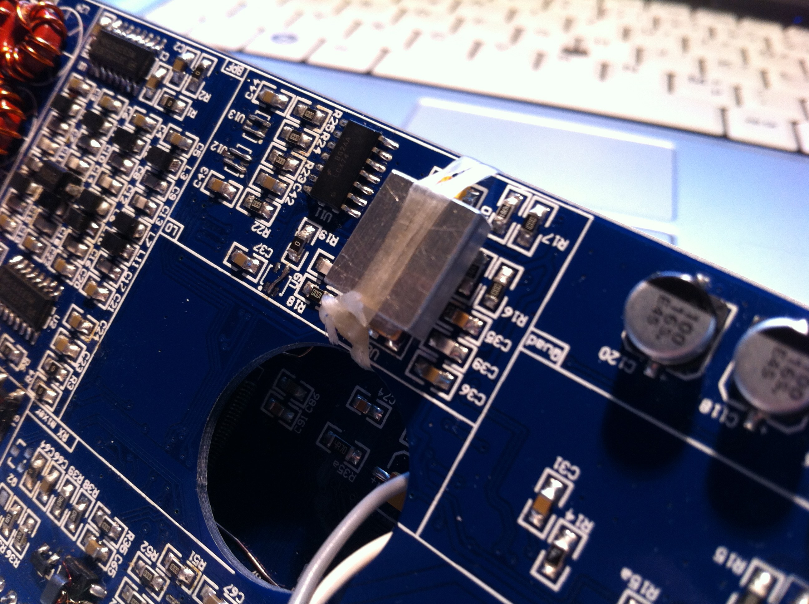

Eine bemerkenswerte Lösung fiel mir vor Wochen in die Hände. Der Erbauer hatte einen Aluklotz stramm auf die beiden Chips gebunden! Vom Material nicht schlecht, aber der thermische Kontakt war nicht so besonders...

Dann besser immer mit 2 Drähten fixieren wie oben abgebildet.
