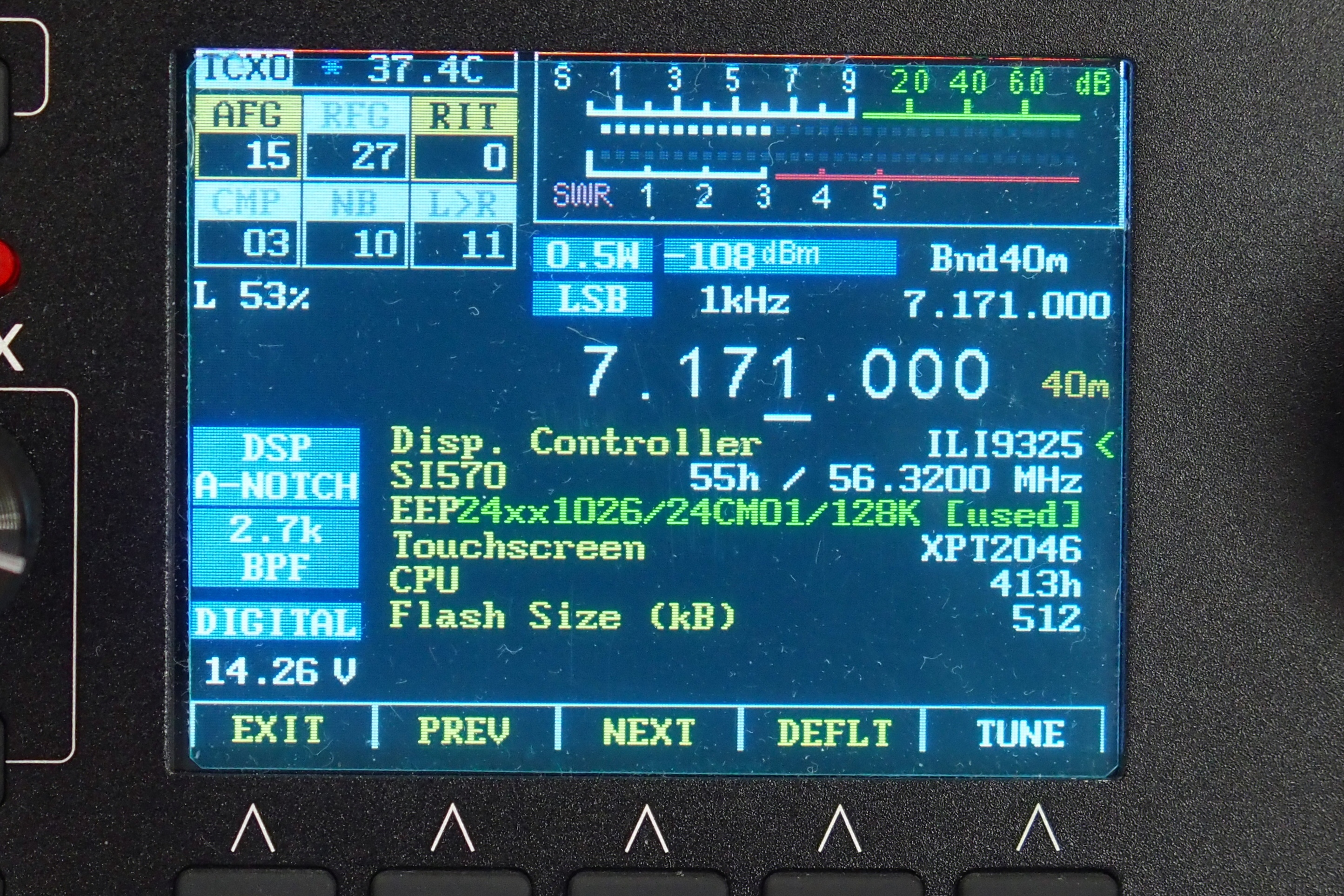

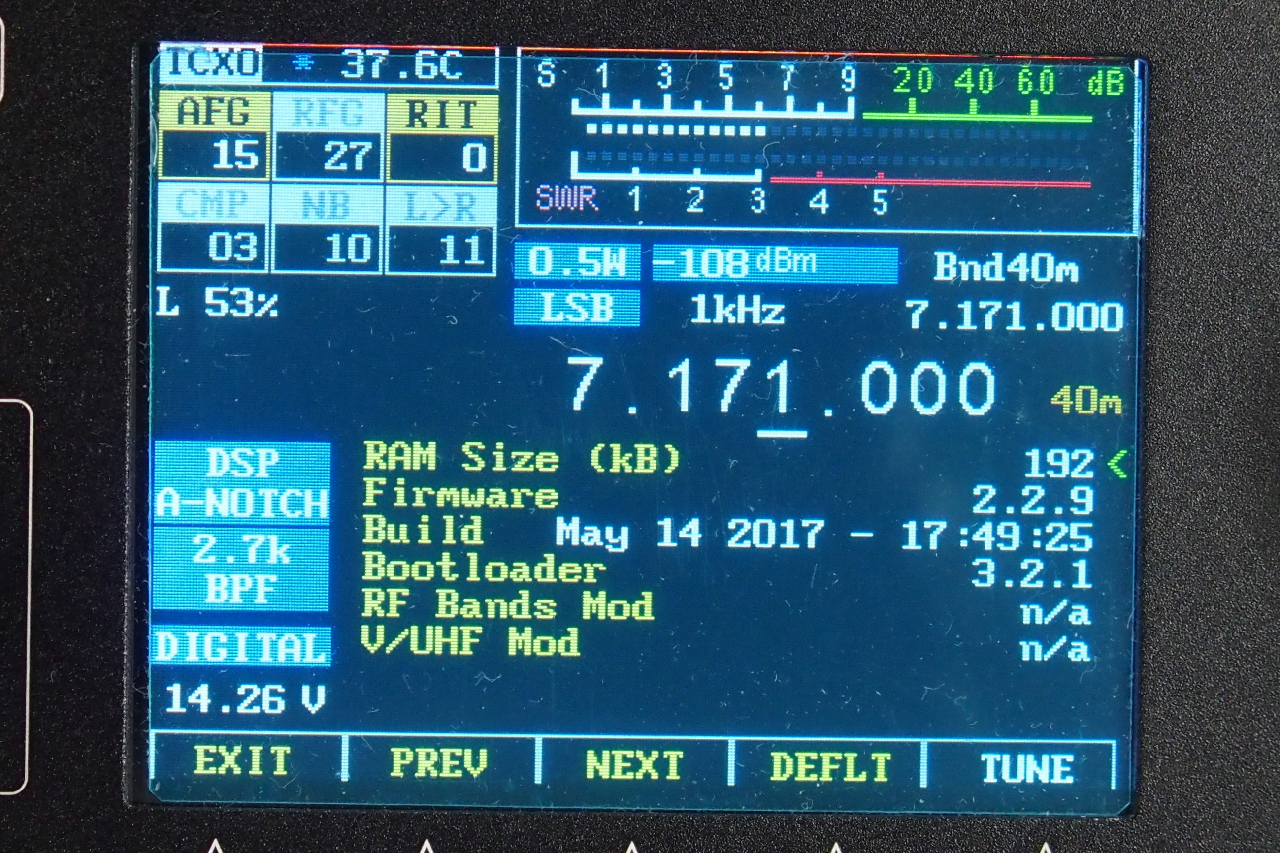

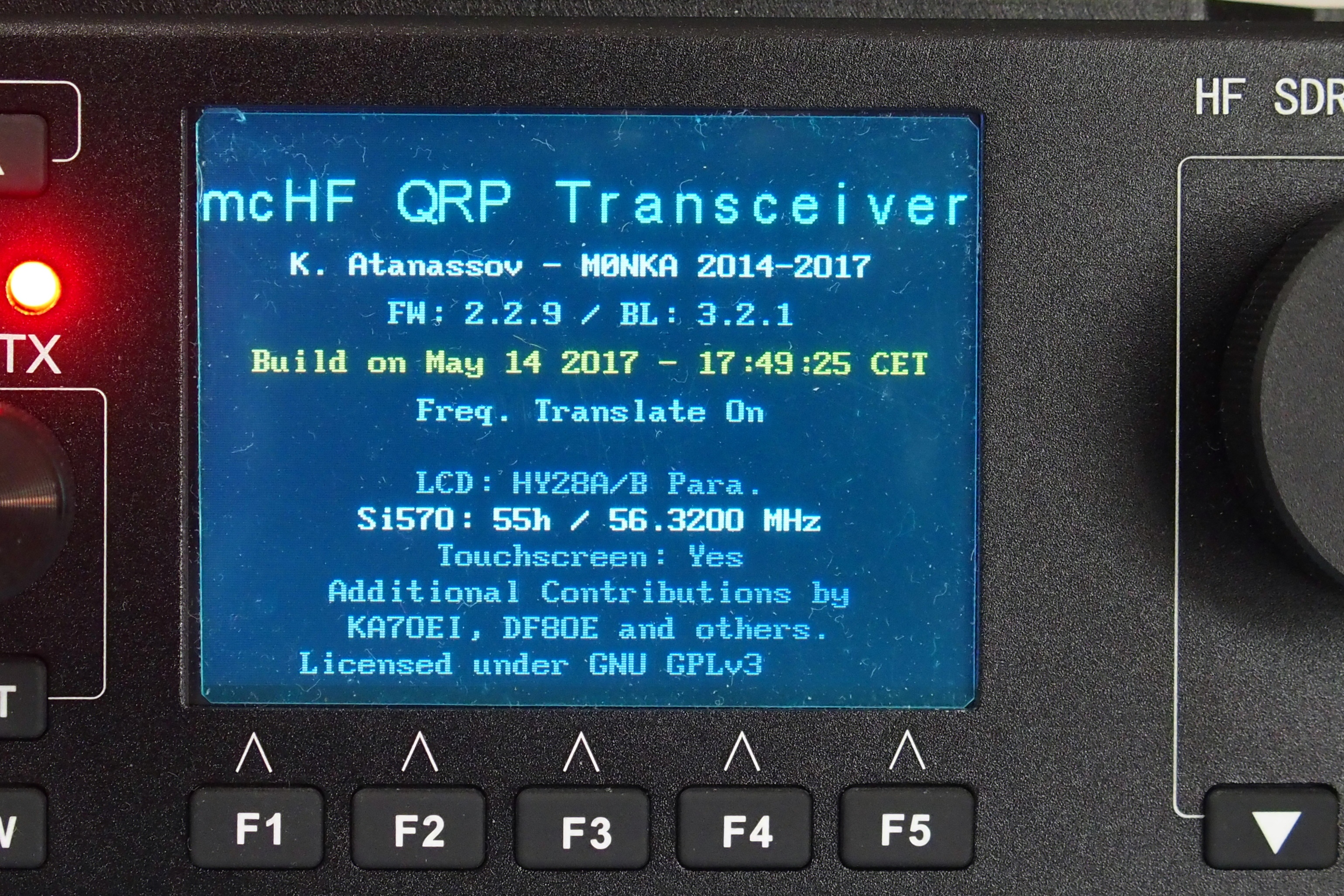

Hallo OM´s,
auf der Suche nach einem SDR-Transceiver, speziell für den portablen Betrieb bin ich im Internet auf den mcHF von Chris M0NKA gestoßen. Von Umfang seiner Funktionalität, Hard- und Softwae bin ich begeistert. Deshalb habe ich mir via "Amazon" einen RECENT RS-918 SSB HAM SDR Transceiver (siehe 6 Fotos  in der Anlage) besorgt. In seinen Grundfunktionen, VFO A/B, Splitbetrieb,  Filterbox oder Spektrum/Wasserfall etc. funktioniert er soweit hat aber noch ein paar Macken. Dazu aber später in einem anderen Beitrag.
Jetzt habe ich eine erste Frage.:
Mein RS-918 wurde mit der Firmware 2.2.9 sowie dem Bootloader 3.2.1 geliefert.
Kann ich mittels USB-Stick die neueste UHSDR Firmware 2.7.0 mit dem im RS-918 vorhandenen Bootloader 3.2.1 übertragen?
Um Antwort wird gebeten.
Vy 73, Carl DG1CX

Die Frage ist doch warum er nicht schlicht und einfach mal einen USB Stick einsteckt und es ausprobiert mit dem Update. Es reicht ja auch einfach nur mal Band- zu drücken und dann Power um zu sehen ob das Display das Update Menü anzeigt...!?
Auf sowas kommt man ja eigentlich schon mit ein klein wenig Nachdenken von selbst....
Nach BL Version sollte es ja gehen zumal man den ja mit DeFuse recht einfach auch auf den neuesten Stand bringen kann. Das ist ja nun in 10 Minuten erledigt und hätte uns diese politischen Diskussionen über chinesische Raubkopien von Hard- und Software und Ham Spirit erspart.
