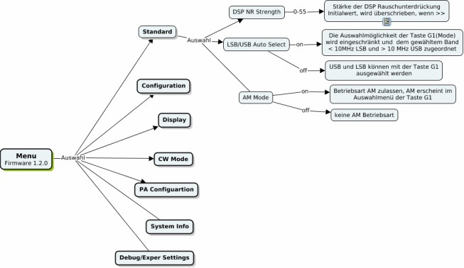

Hallo Leute
Mein Vorschlag für eine Dokumentation des Menüs eines mcHF wäre ein Mindmap wie im Bild dargestellt.
Dieses Fragment habe ich mit CMAP (http://cmap.ihmc.us/) hergestellt.  Die Möglichkeiten der Software scheinen mir interessant zu sein, zumal es die unterschiedlichsten Exportmöglichkeiten der Map's gibt. Auch die Bearbeitung kann im Team erfolgen, den die Map's können in eine Cloud  ausgelagert werden, von wo aus sie der Allgemeinheit zu Verfügung stehen.
Andreas, ich weiß nicht was passiert wenn ich das exportierte html File hier einfüge, daher lasse ich das lieber. Ich schicke es dir im Anschluss als html.txt
vy 73 Günter

Hallo Günter,
das geht ja hier zu wie als ob es bald Weihnachten wäre. Lauter tolle Dinge, die man sich schon so lange gewünscht hat.
So eine Mindmap ist eine tolle Idee.
Insbesondere deswegen nicht das Folgende falsch verstehen:
Aber einen Haken hat jedes Geschenk. Hier wäre es die Sprache. Die "offizielle" Wiki-Sprache ist Englisch und die Pflege mehrerer Sprachen ist aufwändig, insbesondere für die nicht des Deutschen mächtigen.
Beim Tool muss ich auch etwas rumnörglen. Das ist kein OpenSource und erstmal nur in der Betaphase kostenlos.
Ich hätte eine "offline only" full Open Source- Alternative: Freemind (www.freemind.org) . Sollte auch alles können was man braucht, bis auf die Online Kollaboration (man muss allerdings Java installiert haben).
Ob Du die Idee auf Deutsch oder Englisch weiterführst und mit welchem Tool, ist absolut deine Sache und egal wie, das sollte unterstützt werden, nur um das nochmal klar zu sagen. Ich denke auch, dass die Mindmap auch auf Deutsch ins Wiki sollte oder damit verlinkt werden, keine Frage. Die Menü-Doku im Wiki hat derzeit gerade mal einen Eintrag: https://github.com/df8oe/mchf-github/wiki/Operating-Manual---Menu  , dass ist wahrlich nicht allumfassend.
Im Endzustand schwebt mir allerdings die automatische Generierung der Menüdoku aus der Software vor, sonst kommt man bei Änderungen einfach nicht mehr nach. Habe aber noch keine klare Idee, wie das technisch einfach (!) zu bewerkstelligen wäre.

Hallo Danilo
Ich habe die Map auch mit freeplane (ein Fork von freemind) erstellt, hatte die Möglichkeiten von Cmap aber als größer erachtet ohne auf die Lizenz zu achten, sorry.
Bei freemind würde ich alleine darstehen und das ist doch etwas zu umfangreich für mich, zumal es mir schwerfallen würde dies in englisch zu erstellen.
Also hoffen wir, dass das mit der automatischen Erstellung der Doku aus der Software bald klappen wird.
Vy 73 Günter
Re:Manual mcHF
« Reply #5 on: 18. December 2016, 21:23:20 »
Hallo Günter,
dann mach es doch so wie Du es kannst und willst. Die automatische generierte Doku schreibt die Beschreibungstexte auch nicht selbst und Deutsch nach Englisch ist allemal besser als "nichts" nach Englisch.
Wenn CMAP auch wieder Freemind ausspuckt, dann sollte ein plötzlicher Lizenzwandel hoffentlich durch Export nach Freemind erledigt sein.

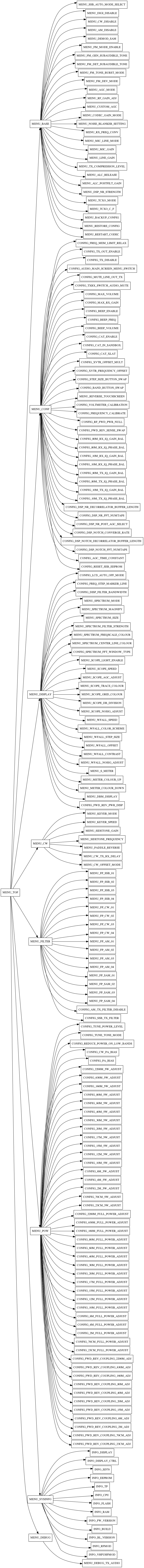

"Wurf II der groessere"
73 de Stephan HB9ocq

« Reply #14 on: 23. December 2016, 10:50:38 »
Quote from: DB4PLE on 22. December 2016, 13:16:58
Ich stelle mir halt als Minimum einen einfachen Text (in Markdown-Notation, denn den versteht auch das github Wiki.
) vor.
(Danilo, nur nicht in die Hose machen, wegen dem bisschen EDV  ;-)
Etwa so?  (s. Anhang)
 ui_menu_mdtable_2016-12-23T1145.md.txt
