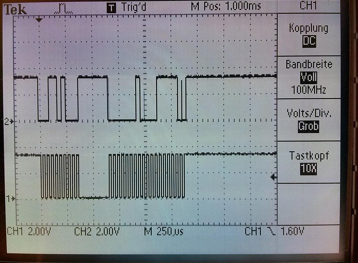

Hm,
irgendwie wird mein 24LC01B nicht erkannt.
Lt. Scope kommuniziert das EEPROM auch fleißig mit dem Prozessor, siehe Bildchen.
Im Hardwaremenü steht in rot: Serial EEPROM : n/a
Müßte da dann der Typ oder die Größe in Bytes erscheinen (auch in rot) ?

« Reply #12 on: 22. November 2015, 08:45:25 »
Die ganze EEPROM-Geschichte ist noch BETA. Speziell die kleineren EEPROMS (die sowieso zu klein sind für die aktuelle Datenmenge wie der 24LC01) werde ich vermutlich sowieso nicht unterstützen.
Info:
Aktuell sind 766 Bytes zu speichern, der 24LC01 fasst aber nur 128 Bytes. Er ist völlig sinnfrei in diesem Gerät.
