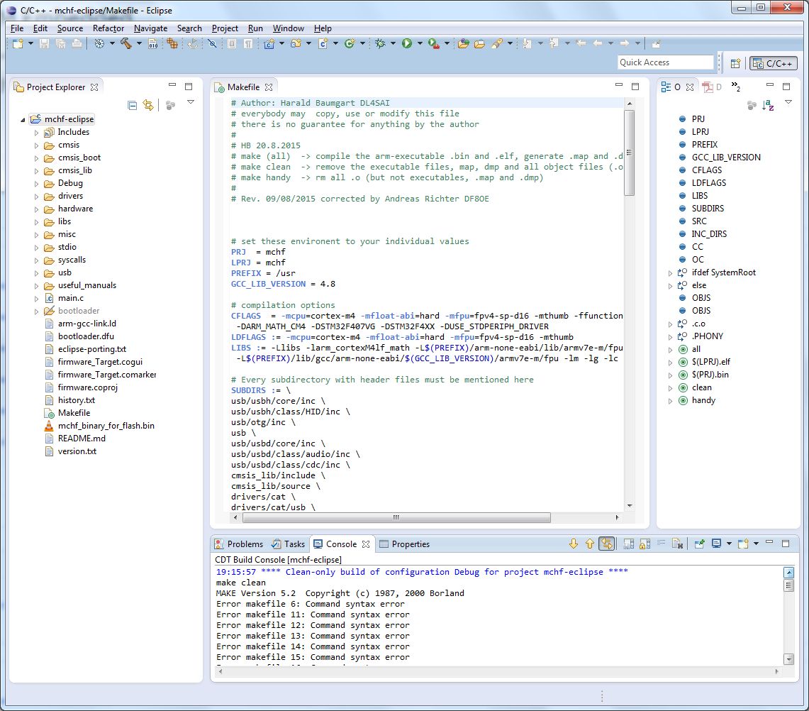

Vielen Dank für die Tipps.  Leider wirft Eclipse folgende Fehlermeldung aus.  Any Ideas?
73 Chris

« Reply #12 on: 24. January 2016, 18:21:53 »
Screencopy
Re:Firmwareentwicklung mit Eclipse unter Windows
« Reply #13 on: 24. January 2016, 18:28:27 »
Windows....
Dir fehlt irgendwas. Wegen nicht vorhandener Logs bei Windows ein reines Raten in den blauen Dunst...

« Reply #14 on: 24. January 2016, 20:01:15 »
Hallo Marco,
Ich sehe diese Fehlermeldungen nicht, aber bei mir zeigt es auch nicht
Die Version des make mit "..........Borland".
Ich würd mal vermuten Du hast einen weiteren Make auf deinem Rechner??
Path prüfen
Gruss Andreas
