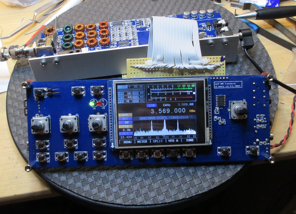

Moin zusammen,
soeben hat mein mcHF die ersten Lebenszeichen von sich gegeben.
Mit dem Bootloader und der Firmware vom Andreas.
Ein Stolperstein bei der Firmware-Installation war die Tatsche, das ich fleißig auf der Band+ Taste rumgedrückt hatte und nicht auf der Band- Taste .... ::)
Die 5V für die USB-Buchse habe ich mangels geeigneter Diode extern eingespeist (mit einer BAT43 klappte es nicht).
Da muss ich noch mal ran.
73 de Klaus, DF9EH

Mit meinem mcHF geht es weiter.
Nachdem ich vom Chris noch die "vergessenen" IC's erhalten habe (er hatte in einer Tüte nur 1 statt 4 Stück SN74CBT3253C eingepackt) konnte ich auch die RF Platine komplett in Betrieb nehmen. Mit Erfolg.
Nun geht es an den Abgleich. Bekomme so ca. 8W aus dem Teil raus, auf 10m momentan nur ca. 1W. Da muss ich mal genauer nach suchen woran das liegt.
