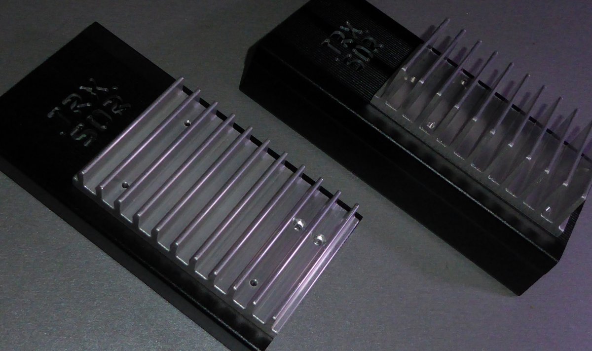

Maybe such radiators
"Little boy" and "big boy"

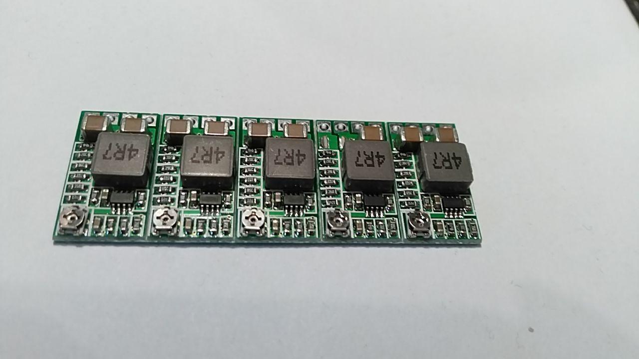

Für die beiden Spannungsregler habe ich Schaltregler genommen (kleine Platinchen aus China). Diese reduzieren die Gesamtstromaufnahme und die Wärmeentwicklung erheblich. Ich habe damit schon Outdooraktionen über einen gesamten Tag durchgeführt (auch im knalligsten Sommer). Trotz Pile Up (ich hatte Flora&Fauna aktiviert) gabe es keinerlei Probleme mit der Wärme oder der Akkukapazität.
Hallo Andreas, ich möchte bei meinem 0.6.3 Kit auch gleich die Linearregler durch Schaltregler ersetzen. Hast Du da verschiedene Typen durchprobiert, um möglichst störungsarme zu finden oder die Regler nochmal extra geschirmt? Angeblich sollen die von Murata (OKI 78 Serie) ja in dieser Hinsicht recht brav sein.
Robert
Robert
Re:Temperatur ??
« Reply #8 on: 07. February 2020, 09:47:18 »
Hallo Robert,
ich habe meine aus China via ebay bezogen. Da gibt es etliche verschiedene und was ich vor drei Monaten bestellt habe gibt es so nicht mehr und ist durch andere Versionen ersetzt. Ich habe bislang drei verschiedene Versionen bekommen und alle drei waren geeignet. Hier ist "Mut zur Lücke" angesagt. Klar kann es passieren, dass auch mal eine Charge mit HF-Störungen glänzt. Das finanzielle Risiko hält sich in Grenzen - nur die Wartezeit ist lästig.
Aktuell verwende ich die hier:
und extra geschirmt oder geblockt habe ich nichts. Läuft so "out-of-the-box". Schaltfrequenz ist ca. 1 MHz.
Und ja - ich habe bemerkt dass ein Glättungskondensator lose in der Tüte klötert

« Reply #9 on: 07. February 2020, 10:33:17 »
Danke Andreas!
Ich schau mal, was bei ebay gerade so verfügbar ist.
