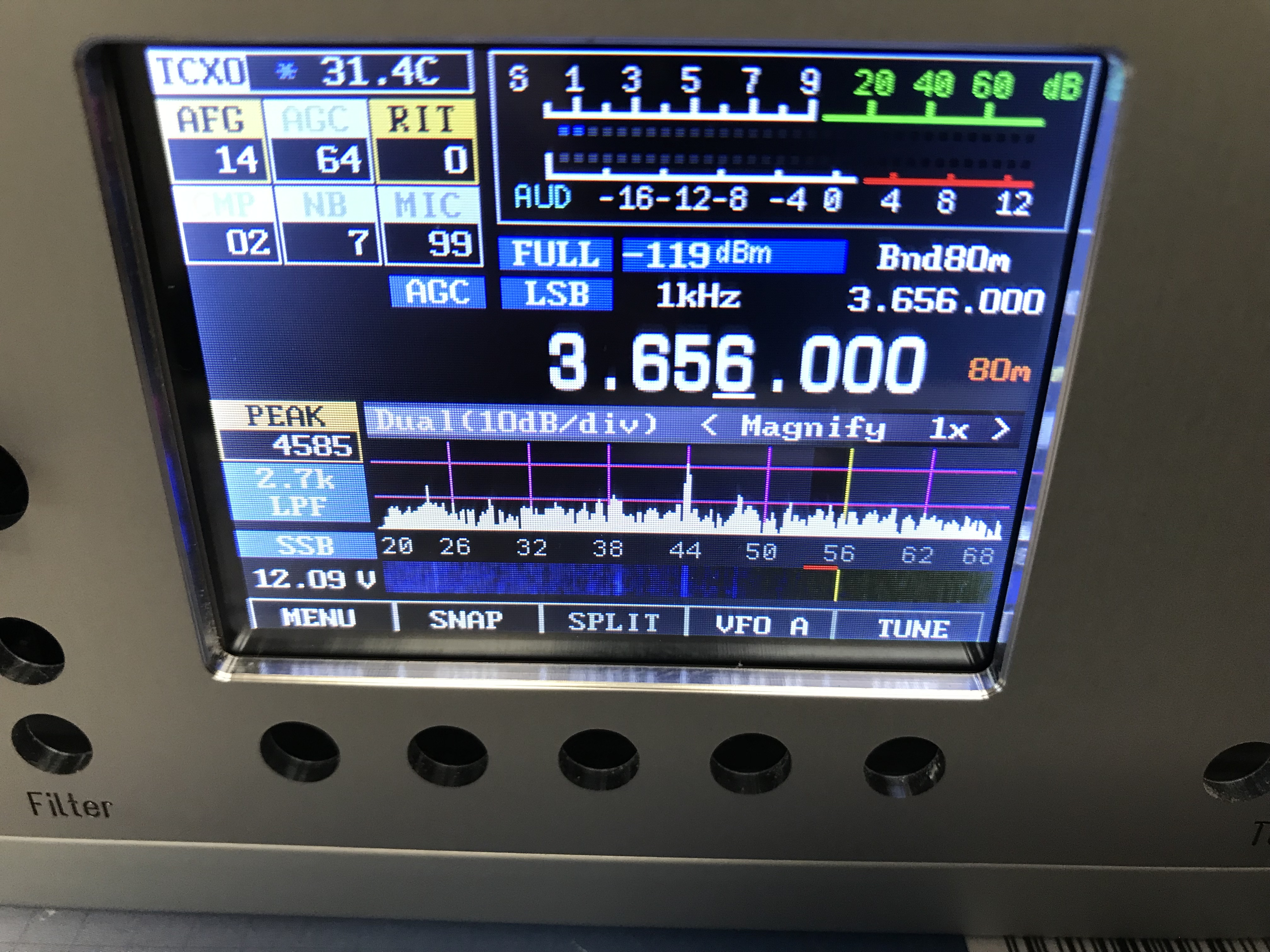

hier ein Bildschirmfoto.

Re:Anzeige und Bedienung "PEAK"
« Reply #12 on: 10. April 2019, 13:22:55 »
OK - soweit alles ok und keine Settings zu erkennen die ich nicht auch haben könnte mit Ausnahme der Peak-Frequenz die ja weit außerhalb der Filterbandbreite liegt  . Ich habe aber eben probiert: stört nicht. Durch Druck auf "G2" kann ich stets alle DSP-Modes durchtogglen ohne dass irgendwas hängt. Wenn bei Dir beim Durchtogglen mit "G2" irgendwas stockt kommen wir um deine Config-Datei nicht herum. Der Fehler lässt sich hier nicht reproduzieren.
« Reply #13 on: 10. April 2019, 17:13:54 »
Dto. hier. Gleiches Verhalten wie bei Andreas bei mcHF und I40 UI.
P.S.: Spektrum könntest du etwas nach oben verschieben damit der Wasserfall etwas größer wird
(Trennleiste gedrückt halten und nach oben ziehen)
« Last Edit: 10. April 2019, 17:14:54 by peter_77 » Logged
