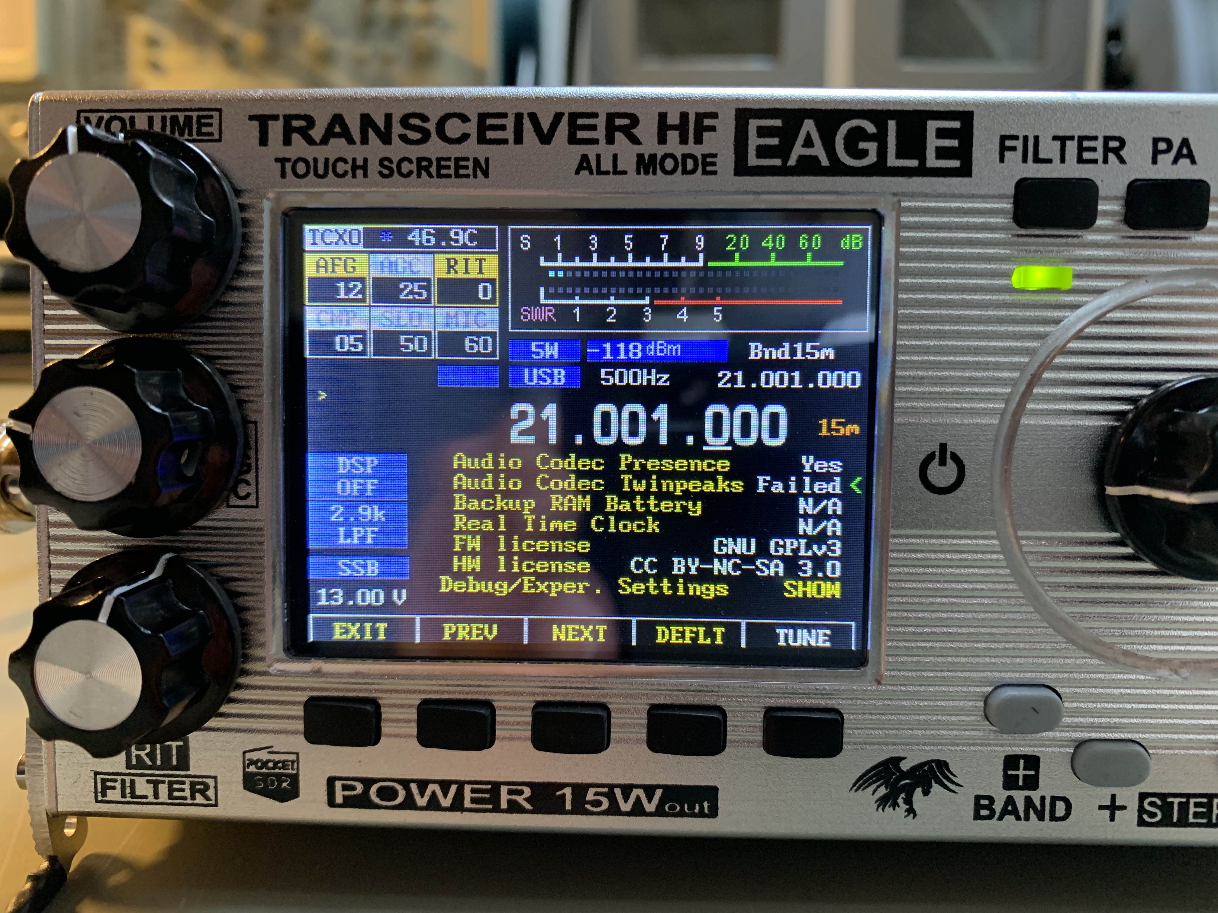

Beim Menüvergleich mit einem anderen TRX Eagle von Artur habe ich in der System Info die obige Info auf failed stehen. Bei dem anderen TRX Eagle steht dort Audio Codec Twinpeaks CoDone. Ich habe die Firmware 2.9.88 drauf und er 2.9.84. Hat jemand eine Idee zu den unterschiedlichen Meldungen?
73 de DK9WT

Auch mit angeschlossener Antenne steht nach dem Anschalten bei Audio Codec Twinpeaks das failed. Mittlerweile habe ich im Debug Menü die Funktion Trigger Twinpeaks Co gefunden, die nach Auslösen ein done bei Audio Codec Twinpeaks erzeugt. Bei einem Reboot steht allerdings dort wieder das failed. FW Version 2.9.88.

Wenn es ein Hardware Problem wäre, dann sollte auch die nachträgliche Überprüfung auf Twinpeaks im Debug-Menü mittels der Funktion "Trigger Twinpeaks Co" zu keinem Ergebnis führen. Sobald ich aber diese "Debug"- Funktion durchführe springt im Menüpunkt "System Info" der Menüpunkt "Audio Codec Twinpeaks" von "failed" auf "Done". Getestet wurde dieses Verhalten mit angeschlossener Antenne.

Please test in case of "twinpeak failed" message if twinpeaks are present using real signal on the bands or signal generator. If not, the only explanation would be that during the first seconds before ther screen appears no signal was received to do a succesful twinpeak detection. But later detection is done ==> do not worry about the message. Without access to such a device it is not possible to locate the receiving problem during the first seconds. If twinpeaks are present, please report here.

die "failed"-Message kann ignoriert werden. Sie ist ausschließlich für die Softwareentwickler und für solche Benutzer sinnvoll, die genau wissen, wie diese message in der DSP erzeugt wird.
In 99% der "failed"-Fälle werden keine wirklichen Probleme vorhanden sein, die Anzeige zeigt lediglich an, dass der Test auf twinpeaks nicht richtig arbeiten konnte, sie zeigt nicht an, dass wirklich twinpeaks vorhanden sind! Wenn beim Empfang in der Spectrum-Anzeige twinpeaks zu sehen sind, dann ist hingegen ein Problem vorhanden.
@Danilo:
ich würde diese Anzeige aus dem Menü herausnehmen, denn sie führt zu zahlreichen Fehlinterpretationen und erzeugt Verunsicherung hinsichtlich der korrekten Funktion des TRX. Vielleicht kann man die Nachricht mit einem DEBUG-Schalter aktivieren, so dass nur Benutzer, die gezielt selbst kompilieren, diese Nachricht sehen.
@all: please ignore the "failed"-message. It is only informative for software developers and users that know exactly how this "failed"-message is produced. All others do not need to worry about it. It does NOT indicate that you have a twinpeak, it only indicates that the built-in twinpeak test did not succeed, and this could have many many reasons!

Das ist meiner Ansicht nach ein Hardwareproblem. Wichtig ist, dass nach den 0.5 - 3 Sekunden nach dem POWERON die Hardwware in einem 100% empfangstüchtigen Zustand ist. Sich noch aufladende Kondensatoren. einschwingende Spannungswandler etc. können verhindern, dass in diser kurzen Zeitspanne nach dem Einschalten schon zuverlässiger Empfang möglich ist. Beim mcHF und meiner RX-Mixer-OVI40-Schaltung ist das der Fall. Schon geringfügige Änderungen der Schaltung können bewirken, dass stabiler Empfang erst funktioniert, wenn die Messung bereits durch ist (==> failed).
Wie Frank (und ich ein paar Post höher) schon geschrieben haben: Wenn keine Twin-Peaks da sind, einfach ignorieren / nicht beachten.
