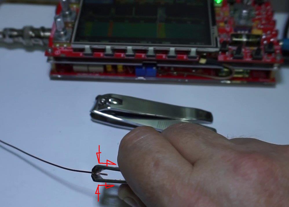

I have this idea.
I have a problem with insulation from enameled copper wires.
https://www.youtube.com/watch?v=lcS1HGN9yAQ&feature=youtu.be&t=971
This can easily be done with nail scissors (after removal of the lever):
Artur

I do this using a DREMEL with a grinding stone. Truning the wire placed on a hard rubber smoothly pressed by the rotating grinding stone results in a completely blank copper and you do not have any spur of remainining lacquer. Until I found this method I used a sharp knife. It was not completely satisfying because you almost had small stripes of lacquer remaining which makes soldering more unreliable...

Guten Morgen
so einen Lackkratzer habe ich mir als erstes zugelegt, als 1983 beruflich mit der Reparatur von Funkgeräten betraut war.
Das Abkratzen von Lack oder Emaile mit einem Skalpell war für mich unbefriedigend.
Also bestellte ich mir einen solchen Lackkratzer, oder vornehmer ausgedrückt--- Lackabziehpinzette---
Denn wenn man bei den LPFs oder ATUs manchmal die sog. blanken Enden ansieht, weiß man genau warum sich eine Leistungsendstufe verabschiedet hat, oder nur wenig Leistung an der Antenne ankommt.
Ich benutze diese Teil immer noch und möchte es nicht mehr missen.
Meines Erachtens für alle die gerne basteln eine sinvolle und recht preiswerte Inverstition.
Lackabzieher aka Lackabziehpinzette

Muss man da nicht für jeden Durchmesser eine eigene Zange haben? Die aus dem Link "ist für Drähte mit 0.6mm Durchmesser"...
Das das richtige Entfernen des Lacks lebenswichtig für eine gute Funktion ist - darüber brauchen wir denke ich nicht zu diskutieren
