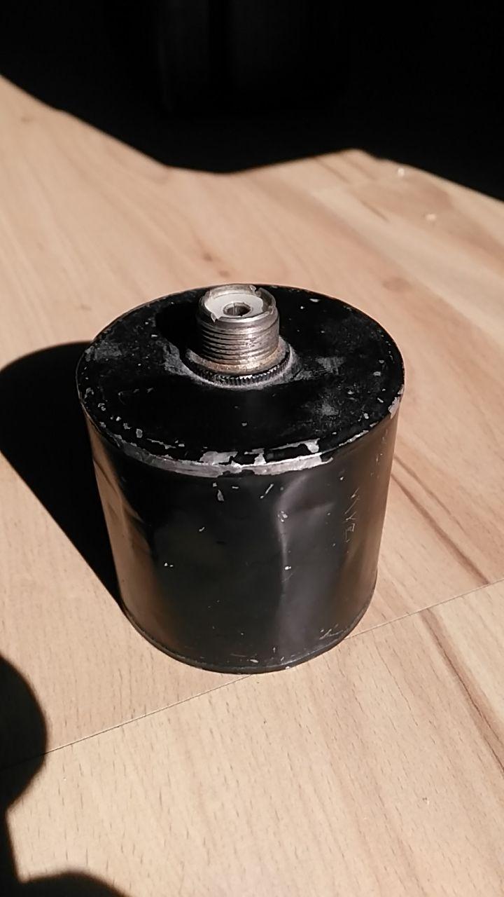

Hallo Andy,
ich habe im Alter von 14 einen Dummyload gebaut, den ich immer noch benutze und der immer noch gut ist bis 70cm.
Material:
  • 1 leere Dose Büchsenmilch (Bärenmarke/Libby etc.)
  • 20 ungewendelte (!!) Metallschichtwiderstände 1K/2W
  • 1 verzinnte Blechplatte, aus der man einen Deckel für die Dose aussägen kann
  • ca. 200ml feinstes Motoröl 15W50
  • 1 PL-Buchse
Ich habe zunächst den Deckel der Dose entfernt und die Dose gründlich gesäubert. Dann habe ich aus der Blechplatte einen runden Deckel gesägt, der an den Rändern etwa 2mm kleiner war als die Dose selbst (damit man ihn nachher auflöten kann). In die Mitte des Deckels habe ich ein Loch gebohrt, in das die PL Buchse gekommen ist. Damit auch alles schön dicht ist habe ich die Buchse rundum verlötet. Jetzt habe ich die 20 Widerstände in einer Art "Rondell" rund um die Buchse angebracht (alle parallel). Am Schluss habe ich den Mittelpin der Buchse noch mit ölresistentem Kleber abgedichtet. Dann habe ich das Motoröl in die Dose gefüllt. Optimal ist, wenn nur ganz wenig Luft drin ist. Dann wurden die Widerstände im Öl "versenkt" und der Deckel aufgelötet. Am Schluss habe ich alles noch schwarz lackiert - fertig.
100W verträgt die Dose für 5 Minuten. Bei höheren Leistungen entsprechend kürzer. Selbst 1KW CW kann sie ab. Klar: die Energie muss irf#gendwo bleiben - also Vorsicht - heiß  !!
« Last Edit: 26. March 2020, 09:23:57 by DF8OE » Logged
Re:Dummy Load bauen
« Reply #3 on: 26. March 2020, 09:27:49 »
So sieht er aus:
