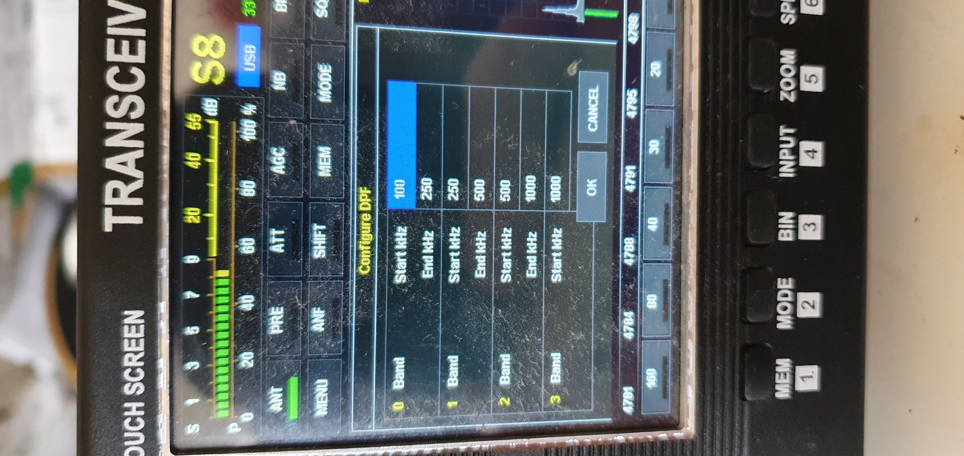

So uch mache das Jetzt mal Seperat das ist der fehler siehe denn kleinen Film an. Bilder von der configure dpf
https://youtu.be/u1J0K6o3VHc
« Last Edit: 26. March 2020, 09:31:45 by BO_Andy »

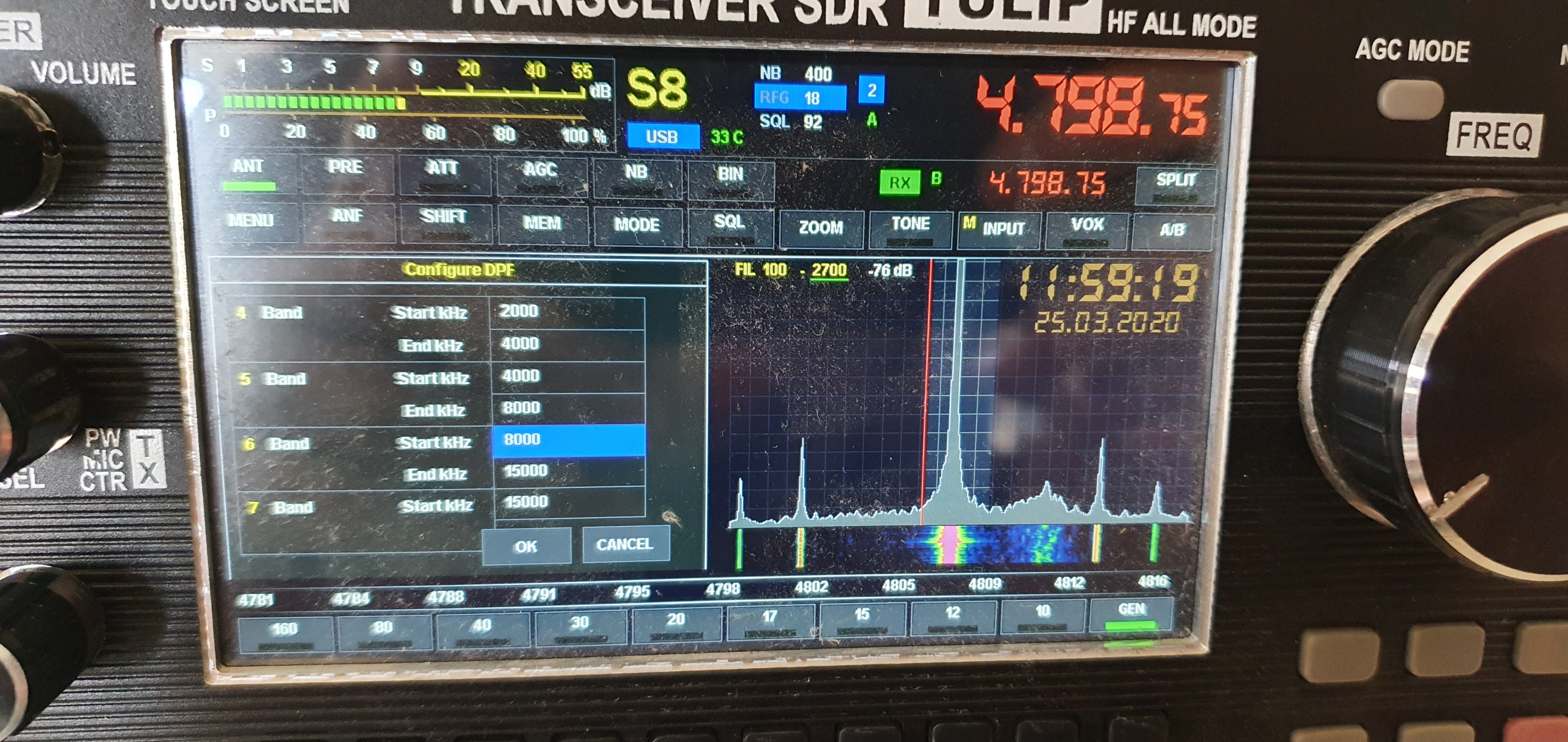

Und das sind die anderen Bänder bei 8 und 9 ist alles auf 0
