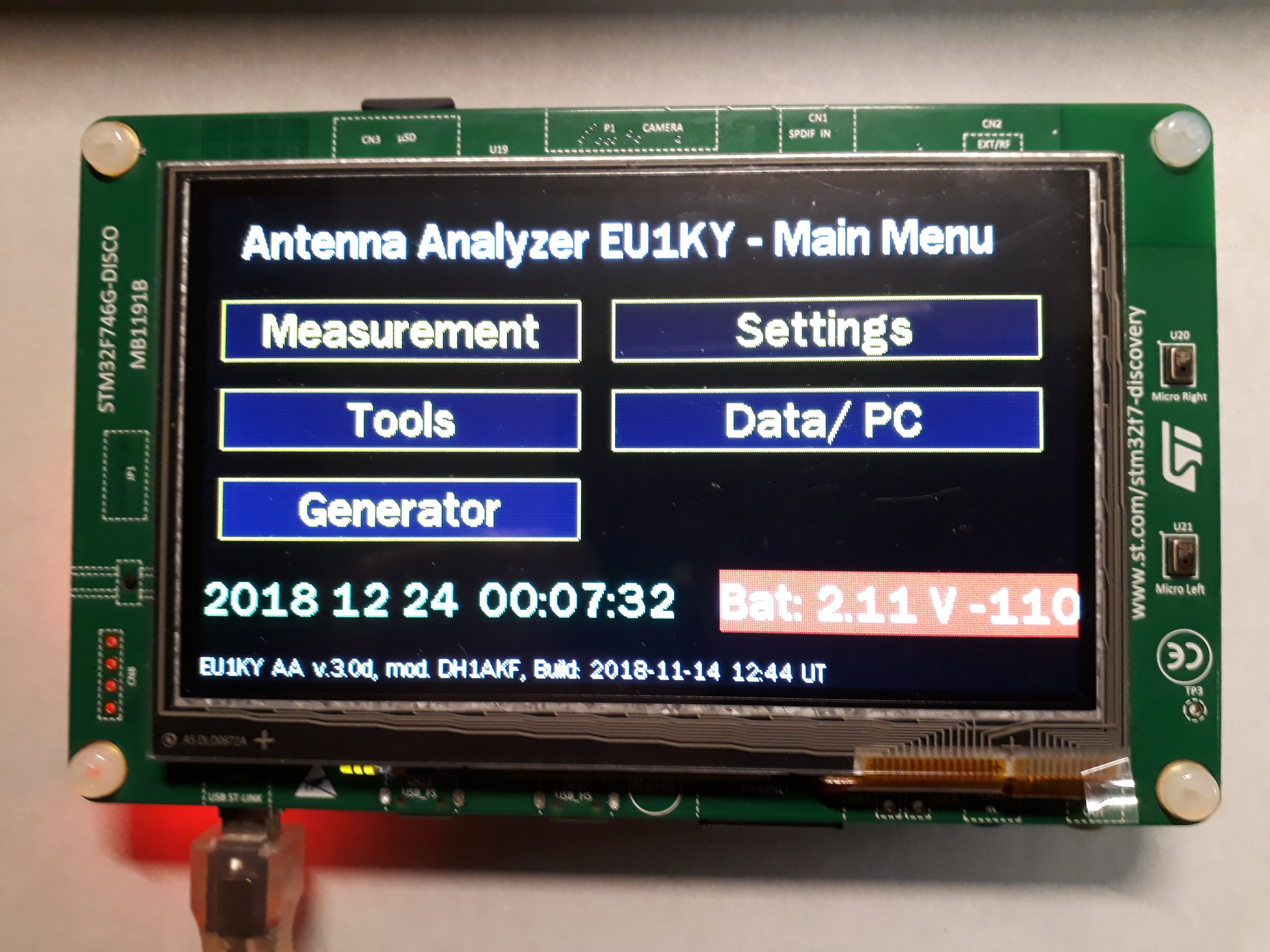

ein Bild von dem Antenna Analyzer EU1KY - Main Menu.
Werner

Hi Guys,
I see you use alternative firmware from DH1AKF. Is it stable? Last time I tried to use it few months ago, it was terrible flickering and hanged frequently.

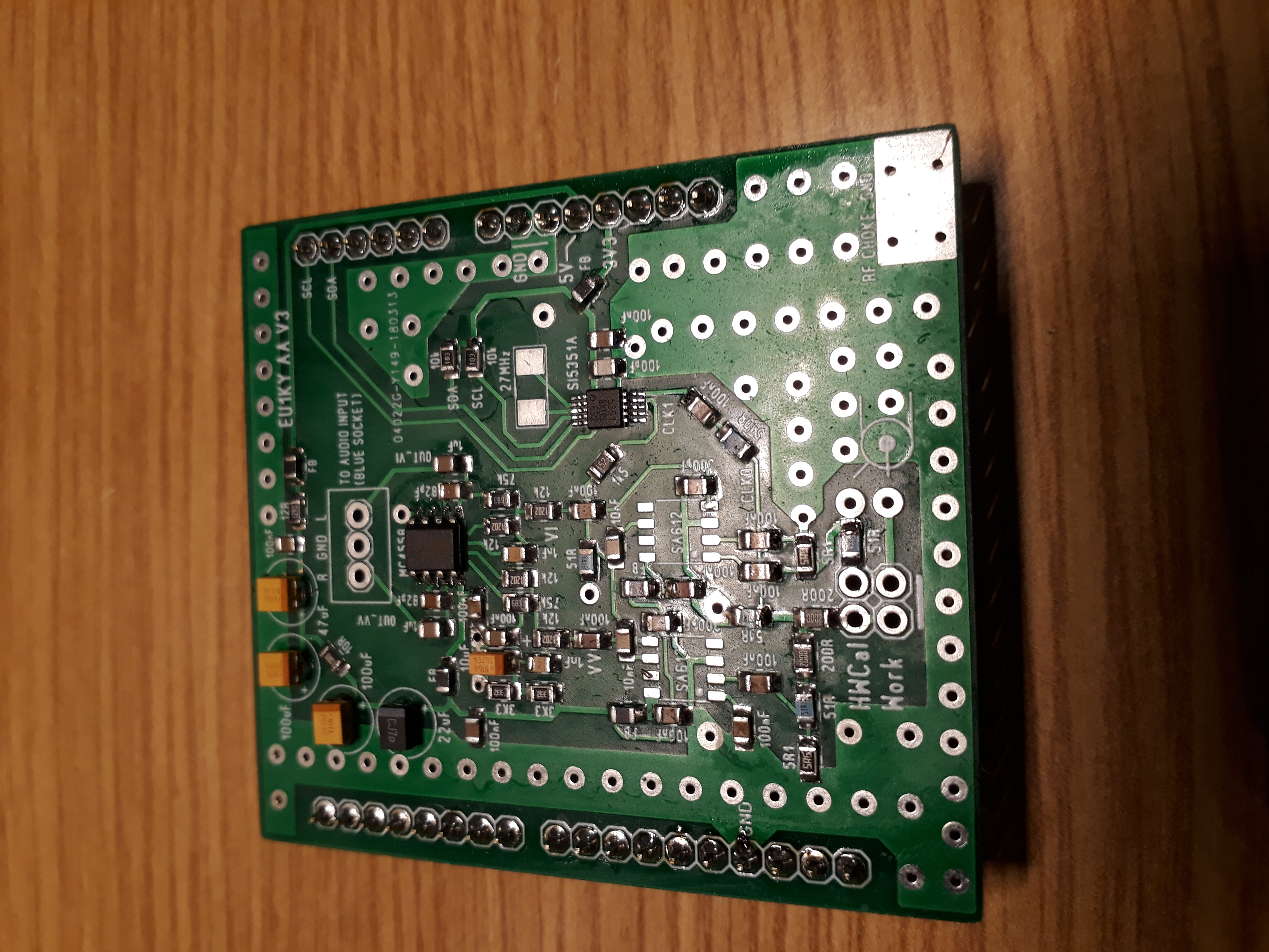

Ich habe mein Eingangsboard  EU1KY AA V3  bis auf die beiden  SA612A und den
Quarz  27,00 MHz  fertig.
Auf die 3 Teile werde ich sicher noch warten müssen !
Ein Photo von mir zeigt den Aufbau.
nochmal herzlichen Dank !!!
Werner
