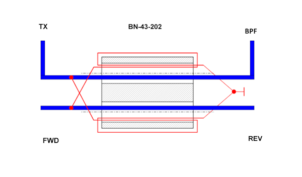

Habe heute mal den SWR Trafo fertig gemacht, wird zum Schluss bei 19 Windungen ziemlich eng bei dem Durchschieben des Drahtes.
Werde den einen programmierten ESP mal in meinem Wolf testen, habe ja im Moment noch das Problem mit dem WPA2
Steven
Posts: 314
Re:Wolf-2 Platinen
« Reply #61 on: 19. February 2024, 18:25:48 »
Drück dir die Daumen, ich hab den ESP07 auf jeden Fall so im Einsatz wie ich dir den gesendet habe.
Zum Trafo..denk daran das beim Einbau die Leitungen sie "kreuzen"

ich hab schirm von RG58 und Teflonisoliertes Kabel genommen und dann si gebaut wie in der Anleitung.
