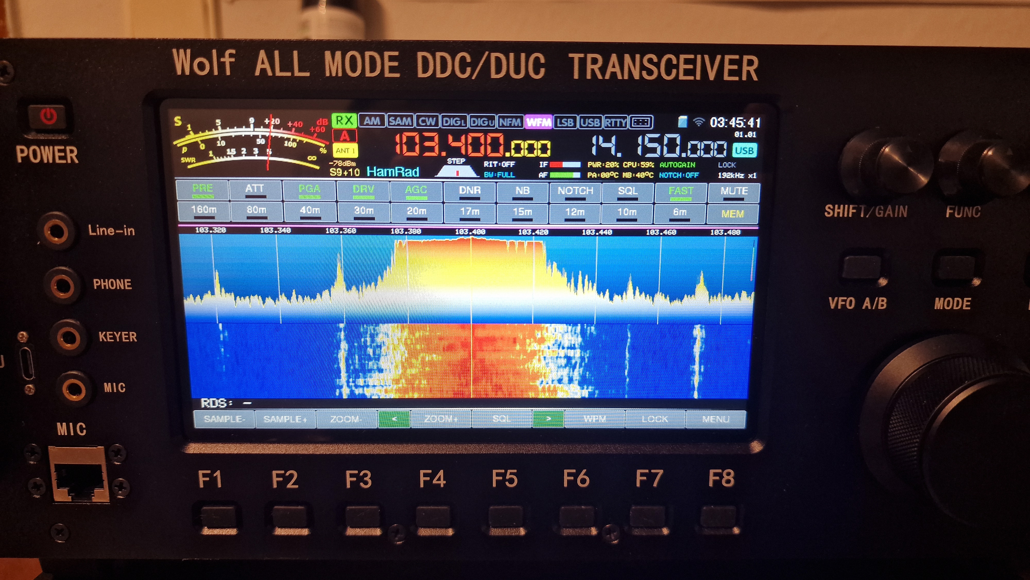

Nu schauts wieder besser aus
da war wohl ein OTA Update schief gelaufen und der FPGA ohne Software
hab ihn neu geflasht

Gestern kam der Wolf von Steven Sporkmann DD8BA wieder hier an. Oh, welch Wunder, er liess sich einschalten und alle Funktionen waren gegeben. Vielen Dank an Steven dass er sich mit dem Gerät beschäftigt hat und ihm neues Leben einhauchte. Das hätte ich niemals hinbekommen, danke.
Das half:
Im.FPGA werden alle Takte erzeugt die der STM32 abgesehen vom eigenen Quarz für die Kommunikazion benötigt
SPI Bus
FPGA Bus
I2C
usw.
die Takte fehlten, drum war kein Speicherzugriff möglich, was dazu führt das ständig resettet wird und und und
Mangels funktionierenden FPFA Bus werkelte natürlich auch der ADC nicht usw.
Auf der SD Karte war ein OTA Firmwareupdate für den FPGA zu finden.
Ein Update von 6.1 => >6.1 musste manuell gemacht werden weil ein Fehler in der Firmware war.
Kann sein das das die Ursache war das der FPGA nicht mehr richtig werkelte.
Steven hat den dazugehörigen EEPROM neu geflashed mit 8.2.0 und den STM mit 9.4.0
Danke an Steven und dieses Forum.
Jürgen DK8FF
