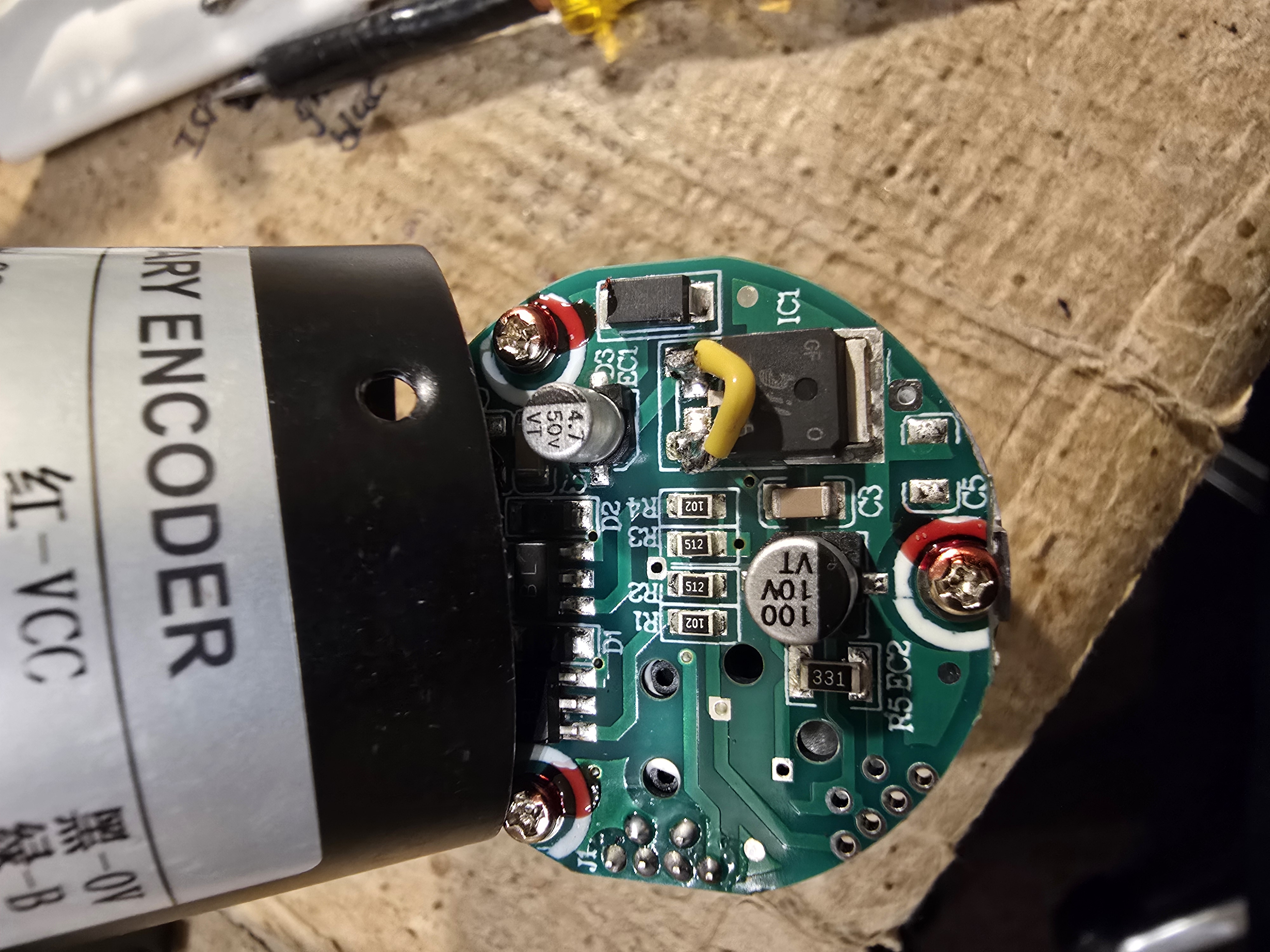

Diesen Encoder habe ich auch gekauft: Lieferzeit ca. 3 Wochen.
Funktioniert einwandfrei, allerdings sollte man den 78M05 Regler im Encoder überbrücken, da die Eingangsspannung vom Front Panel nur 5V beträgt.

Encoder ist bestellt, das mit dem Spannungsregler hatte ich schon mal gelesen.
Danke für die Info!
