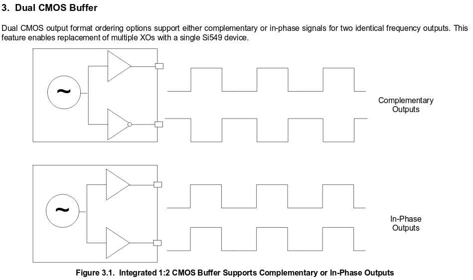

der Si549 hat einen dual CMOS Buffer Output in einer Variation,
so daß 0° und 180° vorliegen und nur eine Teilung durch zwei für
die vier Quadratue-Takte erforderlich ist.
Ich hoffe ich habe das soweit richtig dem DB entnommen.
Markus
