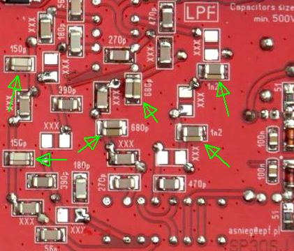

Wenn passende Kondensatoren nicht lieferbar sind, kann man auch 2 Werte parallel verlöten. Z.B. einen 1 nF und einen 220 pF nebeneinander gelötet ergibt einen hinreichend genauen 1,2 nF Kondensator. Auf dem Foto sieht man, wie Artur das gemacht hat (und ich auch).
